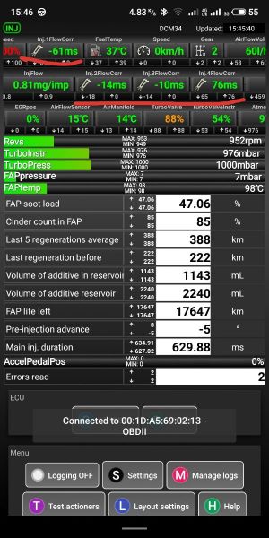

mafiaofcodes Опубликовано 9 июня, 2021 Автор Поделиться Опубликовано 9 июня, 2021 @Alex_Mah спасибо за ответ. Тоже думал что с проводкой проблема, и сейчас немного сомнения есть касательно целостности проводки. Но, будет ли из за нее значения по коррекции форсунок сильно отличаться? Например: первая 15, вторая 80, 3тья 60, 4тая 20. Касательно бОльших нагрузок, так больше топлива надо и больше впрыск, и там уже немного лучше. Т.е. на оборотах от 1200 она уже не дёргала и коррекция всех форсунок -2. Одинаковая. Что было дальше: приехал к мастеру, он ресетнул форсунки (как бы новые) и машина начала работать после заводки как новая. 750об и идеальная тишина. Но с каждой очередной заводкой, машина начинала по чуть чуть возвращаться. Через недельку езды машина на холодную как тракторец. Уже через лексию сам сделал эту кодировку но мало что изменилось. НО важная штучка в этих махинациях: до ресета мастером по коррекции форсунки 2 и 4 показывали наибольшие значения, а после 2 и 3. Теперь 1 и 2. Что это за чудо, я не понимаю. Теперь касательно вашего совета: прозвонить надо минусовую клему или ставить на сопротивление? Или это в любом случае тестер должен показать нули? На мотор - это на корпус? Как найти эти минусовые точки? Спасибо Ссылка на комментарий

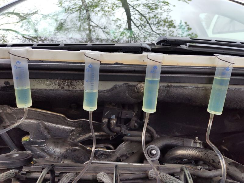

mafiaofcodes Опубликовано 24 июня, 2021 Автор Поделиться Опубликовано 24 июня, 2021 Касательно форсунок фото прилагаю. Сегодня попал в пропку и сцепление уже точно надо менять. Уже ловит почти на конце а не по средине как раньше. Знакомый говорил что у него в спритере так стучало (кстати у меня тоже постукивает, и при маленьком нажатии педали сцепы стук уменьшается) и за 1300км делал мотор. Оказалось, что из за изношенного сцепления нагрузка больше шла на мотор и что то там стёрлось, что аж на фильтре масла были частицы метала. Ссылка на комментарий

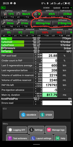

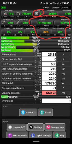

mafiaofcodes Опубликовано 30 января, 2022 Автор Поделиться Опубликовано 30 января, 2022 По моему вот в чём проблема. Передув. Завтра буду думать, то ли клапан, то ли дроссельная уже пускает или может и комп (т.к. на холостых он не повышает напряжение на электро-магнитный клапан). Может знаете, как можно проверить даёт ли комп команду или нет? или все же проблема с турбиной? Она первична и если там что то не играет норм то и комп будет подгонять по впуску или наоборот? Ссылка на комментарий
