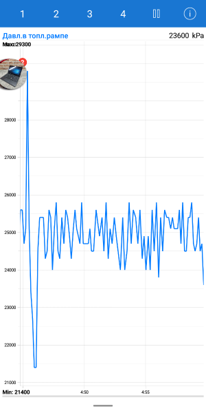

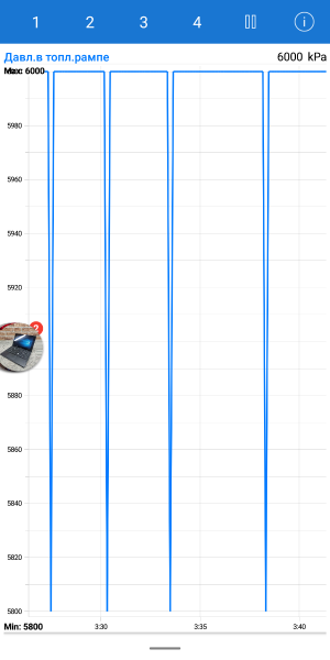

mafiaofcodes Опубликовано 15 января, 2021 Автор Поделиться Опубликовано 15 января, 2021 https://www.drive2.ru/l/471843046627999748/ Чуть откручивал этот датчик - изменения в 10% Может все таки он проблема всего и когда покупал новый, попался бракованный? На скриншотах после ночи простоя и заведённая. Снимал через китайскую обд потому что не могу никак в лексии это найти Ссылка на комментарий

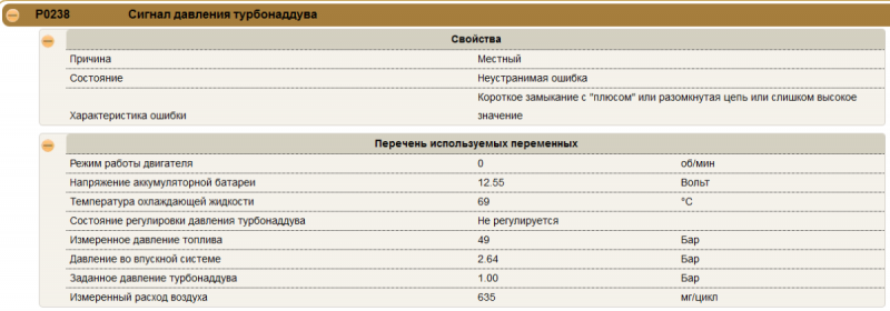

mafiaofcodes Опубликовано 19 января, 2021 Автор Поделиться Опубликовано 19 января, 2021 Ребята привет. Что уже не делал, так и без толку. Уже проводку от каждого датчика просмотрел. Без толку. Все целое, звонится тестером. При удалении ошибок, остаётся только р0238 Один добрый человек сказал, что проблема в том, что давление во впускной системе 2.64 а должно быть как заданное. По его словам передув. Фишку датчика давления возле коллектора отключаю, ничего не меняется (имею ввиду показатели в лексии). Проводка на соседние не коротит и идёт на фишку компа без помех. На холостых при 800 оборотах измеренный расход топлива 480, заданное значение подачи воздуха 270. При 950 оборотах +- одинаково. Дальше, при 950 оборотах дёргает и вижу разницу в турбонаддуве: заданное 976 а измеренное 2647!!! А вот состояние регулирования давления турбонаддува - не регулируется. Может все же в этом дело? Что за это отвечает? Чём день тем чаще начали появляться ситуации, когда обороты падают где то до 740 и очень тупая до 2000 об. Работает с задержкой в 2 секунды педаль газа до 2000 об, а потом как рывком газанет или если на передачи как бы газ в полик. На холостых можно спокойно нажать в полик и пустить быстро, и даже стрелка оборотов не шевельнется. Помогите, в долгу не останусь;) Если надо, подключу лексию, дам полный доступ к компу и вы посмотрите что то. Или напишите, что посмотреть и скину скрины Ссылка на комментарий

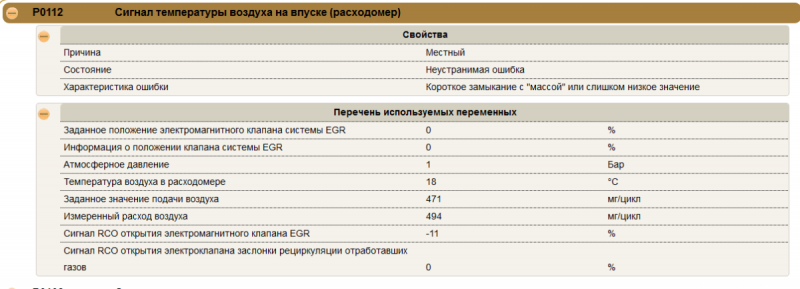

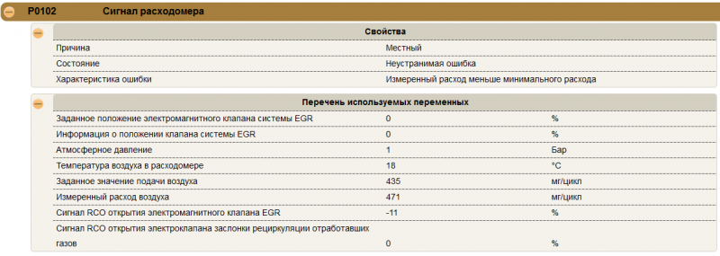

mafiaofcodes Опубликовано 19 января, 2021 Автор Поделиться Опубликовано 19 января, 2021 После старта машины - появляются ещё 2 ошибки: Ссылка на комментарий
