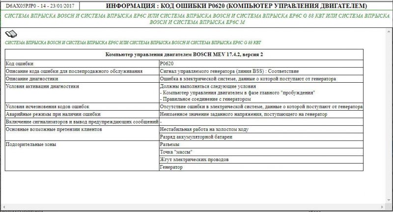

Бес Опубликовано 30 ноября, 2020 Поделиться Опубликовано 30 ноября, 2020 Ну... Нет вина, тогда вот, приблизительно. Для ECU BOSCH MEV 17.4.2 Массы проверь. Природа мудра, и Всевышнего глаз Видит каждый наш шаг на тернистой дороге Наступает момент, когда каждый из нас У последней черты вспоминает о Боге... Ссылка на комментарий

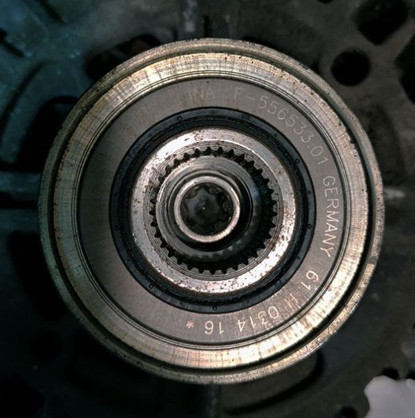

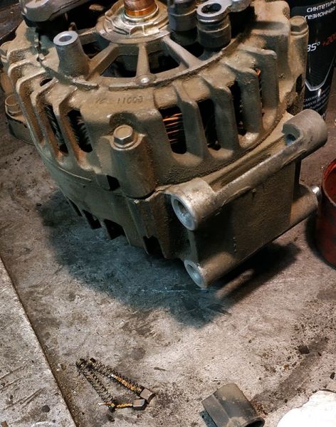

mdma Опубликовано 30 ноября, 2020 Автор Поделиться Опубликовано 30 ноября, 2020 Доехал до сервисменов, причем половину пути до сервиса напряжение в сети было под 14в, а вторую половину пути 12в, ошибка вылезла только когда ждал своей очереди уже на ХХ перед сервисом, гена Валео, подшипники сказали в хорошем состоянии, а щеток почти не было, впаяли новые, все заработало, стабильные 13,8-14в в дороге, но сказали что надо бы поменять обгонную муфту - подскажите кто знает - есть какие то симптомы ее износа? Или тут нужно довериться сервисмену, ибо я разницы не вижу/ее износа не чую :) Предложили "оригинал" (стоит INA, значит наверное его же) за 4к, либо "неоригинал" (хз какой марки) за 2к руб. Отказался пока, решил подумать-посоветоваться, может взять про-запас и поменять когда-нибудь "по случаю", но что посоветуете взять? Есть норм бюджетные варианты кроме INA? С4 Grand Picasso - > С-Сrosser -> C4 II (B7) + Jumper Ссылка на комментарий
Бес Опубликовано 1 декабря, 2020 Поделиться Опубликовано 1 декабря, 2020 Ина и есть нормальная муфта. Природа мудра, и Всевышнего глаз Видит каждый наш шаг на тернистой дороге Наступает момент, когда каждый из нас У последней черты вспоминает о Боге... Ссылка на комментарий
