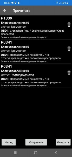

OleksiiFF37 Опубликовано 10 июня, 2021 Поделиться Опубликовано 10 июня, 2021 Ошибка P0341. Неправильные показания/ неотрегулирован датчик положения распредвала. На холостых начинают плавать обороты. Чек периодически появляется и так же пропадает. Двигатель 1.6 16v TU5JP4 NFU. Подскажите где мотреть? Я на этом двигатели даже сам датчик распредвала найти не могу. Или его тут вообще нет? Ссылка на комментарий
Олегович Опубликовано 13 июня, 2021 Поделиться Опубликовано 13 июня, 2021 На TU5JP4 датчика распредвала нет. P1339 - пропуски зажигания в 3 цилиндре. Смотреть/менять свечи, замерять компрессию. Машина с газобаллонным оборудованием? Датчик положения распредвала стоял на двигателе 1,8. jawa888 1 XP 2008г.в.; TU5JP4; ручная КПП. ЮВАО Ссылка на комментарий

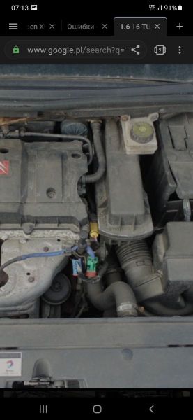

OleksiiFF37 Опубликовано 5 июля, 2021 Поделиться Опубликовано 5 июля, 2021 @Олегович Спасибо. Газа нет. При горящем чеке на холостых легонько плавают обороты, при этом при езде машина едет идеально без провалов в мощности. Ошибка Р1339 выскочила один раз. При следующих тестирования только Р0341. Сбрасывается или снятием клемы аккумулятора или сама по себе (чек перестаёт гореть). Ещё раз спасибо. Ещё вопрос. У меня на двигателе TU5JP4 1.6 торчит желтая фишка которя ни к чему не подключена. Откуда она идёт? Заранее спасибо. Ссылка на комментарий
Олегович Опубликовано 8 июля, 2021 Поделиться Опубликовано 8 июля, 2021 В 05.07.2021 в 11:15, OleksiiFF37 сказал: торчит желтая фишка которя ни к чему не подключена. Откуда она идёт? Где фишка торчит? Может не фишка, а разъем? Фото? XP 2008г.в.; TU5JP4; ручная КПП. ЮВАО Ссылка на комментарий
OleksiiFF37 Опубликовано 25 июля, 2021 Поделиться Опубликовано 25 июля, 2021 Спойлер Ссылка на комментарий
Олегович Опубликовано 26 июля, 2021 Поделиться Опубликовано 26 июля, 2021 Похоже что это датчик экономайзера или датчик для проверки загрязнения фильтра. Откуда этот датчик взялся на ХР непонятно. Если снять корпус воздушного фильтра, к чему эта желтая фишка окажется *прилеплена*? @OleksiiFF37 у Вас точно не ксара пикассо и двигатель не EP6C: 1 На ХР АКБ в салоне, а не в моторном отсеке 2. На фото двигатель TU5xxx, а не 5FS ( EP6C ) 3. бачек тормозухи ксары пикассо крепится к кузову через салазки, а не напрямую болтами к кузову. 3. панель пластика перед двигателем не соответствует ХР. XP 2008г.в.; TU5JP4; ручная КПП. ЮВАО Ссылка на комментарий
mister z Опубликовано 26 июля, 2021 Поделиться Опубликовано 26 июля, 2021 @Олегович По фото это С4 Олегович 1 +7 963 245 1140 Ссылка на комментарий
OleksiiFF37 Опубликовано 26 июля, 2021 Поделиться Опубликовано 26 июля, 2021 Нет, это XP 1.6 16 TU5GP4 NFU. Просто фото двигателя скопировал с интернета. Ссылка на комментарий
Олегович Опубликовано 27 июля, 2021 Поделиться Опубликовано 27 июля, 2021 Тогда имхо: корпус воздушного фильтра поставили от *С4*. Не было у ХР, с двигателем TU5JP4, датчика для экономайзера (т.к. в приборке эта функция не предусмотрена) или для контроля чистоты фильтра, Забить. XP 2008г.в.; TU5JP4; ручная КПП. ЮВАО Ссылка на комментарий
