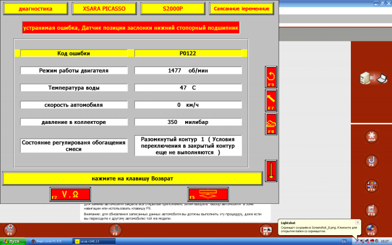

jawa888 Опубликовано 18 ноября, 2020 Поделиться Опубликовано 18 ноября, 2020 Привет, помогите разобраться с данными ошибками. Они появляются через день после сброса. Citroen Xsara Picasso 1.8i 16V 2001 г EW7J4 или 6FZ Sagem S2000 Ссылка на комментарий

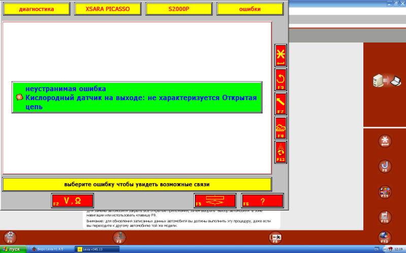

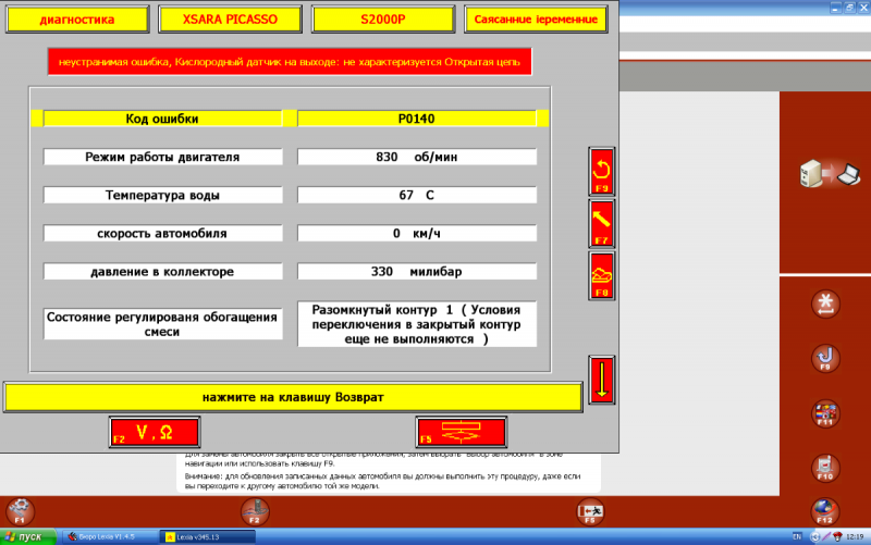

jawa888 Опубликовано 18 ноября, 2020 Автор Поделиться Опубликовано 18 ноября, 2020 Так пойдет? Citroen Xsara Picasso 1.8i 16V 2001 г EW7J4 или 6FZ Sagem S2000 Ссылка на комментарий
Бес Опубликовано 18 ноября, 2020 Поделиться Опубликовано 18 ноября, 2020 Да. P0122 Датчик положения дроссельной заслонки A/Датчик положения педали акселератора A : Значение слишком низкое - Короткое замыкание с «массой» - Датчик положения дроссельной заслонки - Датчик положения педали акселератора - Компьютер управления двигателем P0140 Кислородный датчик2, Линия 1 : Функционирование не зарегистрировано - Жгут электрических проводов - Не работает обогрев кислородного датчика - Кислородный датчик - Компьютер управления двигателем Сначала контакты, проводку, жгуты, потом датчики, на вкусное оставить ECU/ЭБУ.... Олегович 1 Природа мудра, и Всевышнего глаз Видит каждый наш шаг на тернистой дороге Наступает момент, когда каждый из нас У последней черты вспоминает о Боге... Ссылка на комментарий
jawa888 Опубликовано 18 ноября, 2020 Автор Поделиться Опубликовано 18 ноября, 2020 P0140 Кислородный датчик2. По зонту проверил всю проводку она целая. Получается сам зонт или его подогрев? P0122 Датчик положения дроссельной заслонки. Они выходят из строя? Вроде как там и ломаться особа нечему, там же ведь нет резистивного слоя. ДПДЗ насколько я понимаю оптический у нас. Citroen Xsara Picasso 1.8i 16V 2001 г EW7J4 или 6FZ Sagem S2000 Ссылка на комментарий

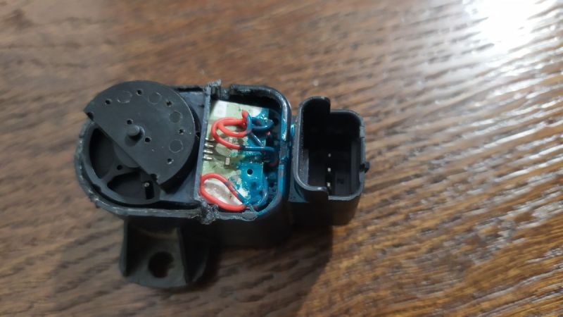

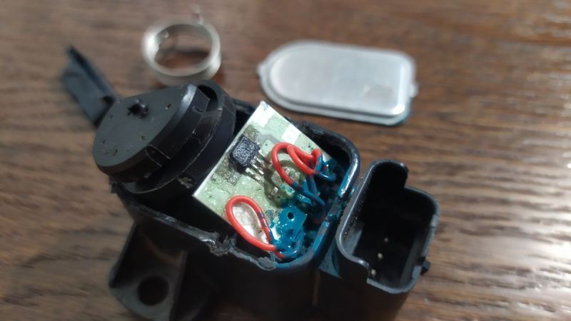

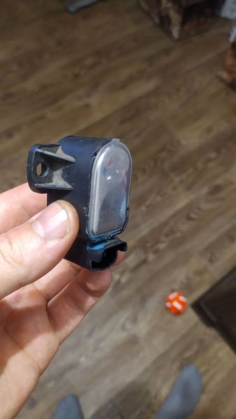

jawa888 Опубликовано 18 ноября, 2020 Автор Поделиться Опубликовано 18 ноября, 2020 34 минуты назад, Popesych сказал: есть. Обычный переменник стоит в датчике положения ДЗ Вы заблуждаетесь дорогой друг, я его разбирал. Там внутри стоит какой-то фотоэлемент. Если мне память не изменяет, то вдоль Ниго не касаясь двигается специальная шторка. Citroen Xsara Picasso 1.8i 16V 2001 г EW7J4 или 6FZ Sagem S2000 Ссылка на комментарий

Олегович Опубликовано 19 ноября, 2020 Поделиться Опубликовано 19 ноября, 2020 (изменено) 18 часов назад, jawa888 сказал: вдоль Ниго не касаясь двигается специальная шторка. Сомневаюсь что это фотоэлемент, имхо, нужны несколько фотоэлементов/лампочек и что бы шторка была в виде жалюзи с переменным шагом. По принципу как сделан датчик угла поворота руля в подрулевой бабочки. Размеры датчика поворота не сопоставимы с размерами датчика открытия ДЗ. Может датчик положения ДЗ на основе магнита? Кста, попадалось как человек чинил датчик положения ДЗ, под крышкой есть плата залитая компаундом, из компаунда выходят три проводника, облиты компаундом, ну очень тонкие, с другой стороны проводники припаиваются к контактам разъема. Человеку пришлось припаивать новые проводники, бо один *поломанный* проводник не удалось *срастить*. Изменено 19 ноября, 2020 пользователем Олегович Бес 1 XP 2008г.в.; TU5JP4; ручная КПП. ЮВАО Ссылка на комментарий

Олегович Опубликовано 22 ноября, 2020 Поделиться Опубликовано 22 ноября, 2020 В 19.11.2020 в 19:10, jawa888 сказал: давно его разбирал Перепаяй всю электрические *внутренности*, элементы на плате и провода к разъёму. Оживет. ЗЫ. Окислы в теле пайки образовались. jawa888 и usatik33 2 XP 2008г.в.; TU5JP4; ручная КПП. ЮВАО Ссылка на комментарий
