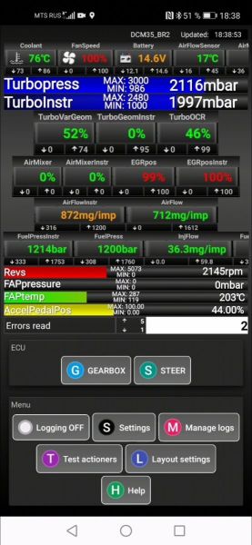

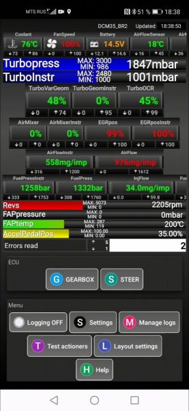

ghostinweb Опубликовано 10 ноября, 2020 Поделиться Опубликовано 10 ноября, 2020 Борясь тут с передувом и изучая все показатели обнаружил странное поведение EGR. Он абсолютно всегда закрыт и при этом открывается ТОЛЬКО в момент резкого увеличения давления наддува в районе 2000 оборотов или в момент резкого сброса газа, работая в роли байпаса... При этом когда это происходит при разгоне машина делает звук типа громкого "Пшик" и сразу выстреливает... В показаниях FAP на смартфоне это выглядит так... Машина на долю секунды запрашивает открытие геометрии в 0, в этот момент клапан ЕГР открывается на ту же долю секунды, происходит пшик, машина дергает, и если в этот момент слишком резко жмешь газ, то выскакивает ошибка по передуву... При этом сама геометрия судя по компу работает вполне нормально, на высоких оборотах, если ехать все время выше 2000 передувов и ошибок нет... Просто как я понимаю это же управляемая вакуумом достаточно инертная система и физически оно на долю секунды открыться не может, потому использует егр как некий байпас. НО, вот во всех остальных случаях ЕГР вообще всегда закрыт... Нормальное ли это поведение? Или мне его кто-то криво вырезал из прошивки, когда прошивали удаляя сажевый, но ЕГР трогать были не должны? Ссылка на комментарий

ghostinweb Опубликовано 10 ноября, 2020 Автор Поделиться Опубликовано 10 ноября, 2020 @Февраль судя по тому что параметр EgrPosInstr тоже меняется в этот момент, похоже что рулит его открытием таки ЭБУ Ссылка на комментарий
