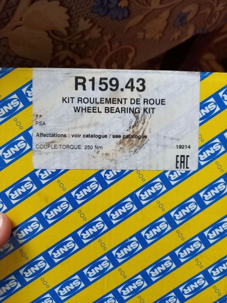

Геннадий Васенев Опубликовано 8 ноября, 2020 Поделиться Опубликовано 8 ноября, 2020 Всех приветствую. Поменял задние тормозные ступицы с подшипниками. После замены началась загораться лампочка АБС и через некоторое время выключаться. При этом иногда встаёт колом педаль тормоза и пропадают тормоза. Обращался к компьютерщику и сказали что нужно поменять левый задний датчик. Поменял. а пробела осталась. Если у кого нибудь была похожая ситуация или кто разбирается, прошу помочь с данной проблемой. Приложил коробку из под подшипника. Машина Citroen xsara picasso 2000г Ссылка на комментарий
Бес Опубликовано 8 ноября, 2020 Поделиться Опубликовано 8 ноября, 2020 Подшипник не той стороной поставили? Там мишень АБС для датчика, а ее отвернули от него. Датчик не видит скорости, блок АБС с ума сходит. Природа мудра, и Всевышнего глаз Видит каждый наш шаг на тернистой дороге Наступает момент, когда каждый из нас У последней черты вспоминает о Боге... Ссылка на комментарий
A20C Опубликовано 8 ноября, 2020 Поделиться Опубликовано 8 ноября, 2020 8 часов назад, Геннадий Васенев сказал: сказали что нужно поменять левый задний датчик Это от ошибки зависит. Если пишет обрыв или замыкание на массу/плюс, то вероятно датчик порвали при снятии. Если неверная скорость или неправильный отклик - то что-то с инкрементным колесом на ступице. Ступица по каталогу на 48 зубьев (бывают на 29 и 96 ещё), там кольцо чугунное, можно и зубчик сколоть. Именно чугунное, я знаю про что пишу. Ещё бывает свистопляска когда в кольце трещина, там ошибки появляются и пропадают. Нужно датчик абс вынуть из рычага и покрутить ступицу, наблюдая в отверстие что там происходит. Ссылка на комментарий
