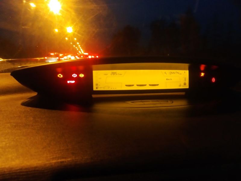

Francialigusatniki Опубликовано 1 ноября, 2020 Поделиться Опубликовано 1 ноября, 2020 Камрады всем привет!!!Столкнулся с такой проблемой: Загорелся чек и ошибка Depollutoin system faulty. На следующий же день загорелось всё что только можно: airbag,stop,service,ручник.Радио не активно,стеклоподймники опускаются,поднимаются через раз,фары мерцают,какая то еще ошибка,честно уже забыл,нет показания скорость,топлива,короче машина сошла с ума,но едет.Товарищ попытался сбросить ошибки,сбрасываются на дисплее,но по факту нет.Видимо где то коротнуло.Что думаете на этот счет?? Спойлер Ссылка на комментарий
andmay Опубликовано 1 ноября, 2020 Поделиться Опубликовано 1 ноября, 2020 Реле регулятор генератора скорее всего. Возможен скачок напряжения до 18В, могут сдохнуть мозги, перегореть лампы ближнего света и выкипеть акб. Гену на диагностику. Если, а это с большой вероятностью, гена Мицубиши, то вероятность 99,9% происходящего koro, Francialigusatniki и Бес 3 Ссылка на комментарий
mister z Опубликовано 1 ноября, 2020 Поделиться Опубликовано 1 ноября, 2020 Очень похоже на шутки генератора. Francialigusatniki 1 +7 963 245 1140 Ссылка на комментарий
koro Опубликовано 2 ноября, 2020 Поделиться Опубликовано 2 ноября, 2020 13 часов назад, andmay сказал: Реле регулятор генератора скорее всего. Возможен скачок напряжения до 18В, могут сдохнуть мозги, перегореть лампы ближнего света и выкипеть акб. Гену на диагностику. Если, а это с большой вероятностью, гена Мицубиши, то вероятность 99,9% происходящего 90% мне кажется что тоже реле регулятор генератора и нужно вопрос решать скорей, пока все не перегорело в сети. Ссылка на комментарий
