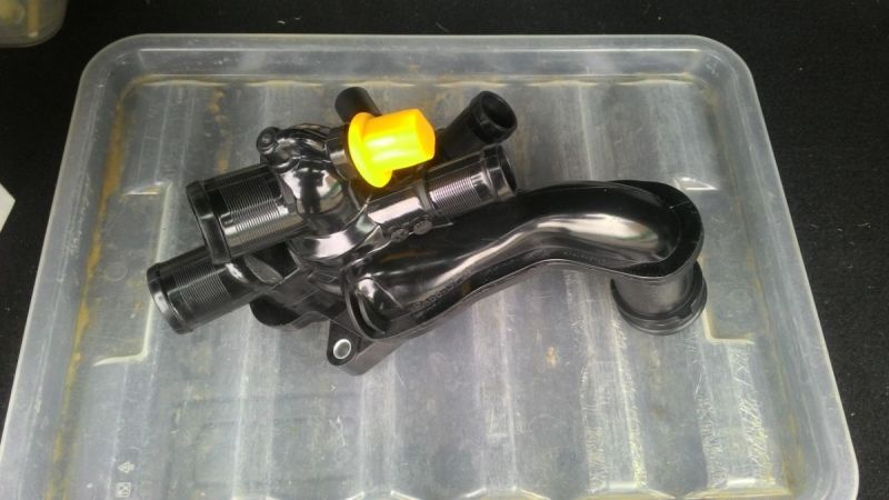

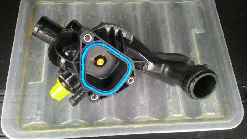

Поделюсь информацией. Заменил корпус термостат на пробеге 105 т.км. Стал протекать по шву. Брал не оригинал, а вот этот Father F1570R70 по цене в районе 3200 руб. С виду сделан очень добротно и качественно. Посмотрим как поведет себя в работе.
В процессе замены термостата вылезла проблема с отводной трубкой за номером 1351 VF, у которой с той стороны, где она входит в помпу разложился от времени крайний буртик, который держит резинку-прокладку. Заменена была и эта трубка. Имейте ввиду те, кто соберется менять термостат. Из-за этой трубки остался без машины на 3 дня, пока ждал когда она приедет. Замена термостата - 800 руб.
В 19.10.2020 в 19:45, NKaado сказал:
Потому что греть надо перед заменой....
Засекай насколько хватит...
