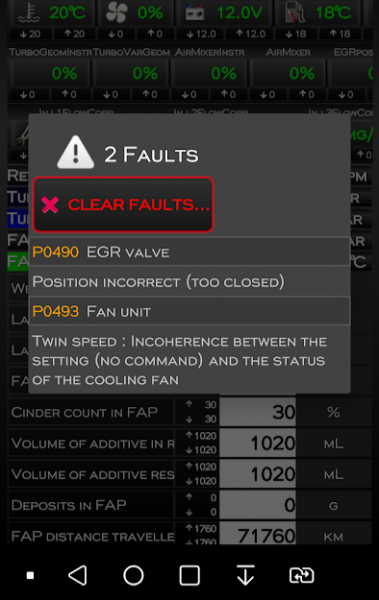

str31ok Опубликовано 19 октября, 2020 Поделиться Опубликовано 19 октября, 2020 Добрый день. С4 B7 2013 года, 1.6 HDI, РКПП В прошлую пятницу при включении зажигания загорелся SERVICE и на экране мультимедийной системы надпись "Неисправен двигатель". Аккуратненько доехал на работу и взял у знакомого ELM 327, подключился через FAP - выдало 2 ошибки: Спойлер Я не был уверен, когда они появились и решил сбросить их, исходя из логики, что если ошибка есть, то она опять проявится. После сброса появилась опять только Р0493. Но лампочка SERVICE и (что имхо более важно) "неисправен двигатель" никуда не делись. Вечером, когда ехал с работы, обратил внимание, что машина "тупит", если вдавить педаль газа, то скорость набирает медленно (впечатление, что турбина перестала работать). Обороты упали по сравнению с привычными, до 3000 раскрутить надо очень постараться. Вопрос в следующем - могут эти затупы быть связаны с проблемой управления вентилятором? Или это все-таки связано с "пропавшей" ошибкой EGR? Ссылка на комментарий
Ilyain Опубликовано 22 октября, 2020 Поделиться Опубликовано 22 октября, 2020 Да, при неисправности системы охлаждения двс переходит в аварийный режим. Ремонтируйте её первым делом, потом катаетесь и наблюдайте за егр. str31ok 1 @dealprochip Ссылка на комментарий
ZIGGY Опубликовано 22 октября, 2020 Поделиться Опубликовано 22 октября, 2020 1-Сделать обе скорости работы вентилятора. Это прям первое, и вообще не важно что там ещё за проблемы. Охлаждаться должно как надо. 2-Снять корпус воздушного фильтра, осмотреть пластиковую часть егра-регулярной корпус протирает егр, и добрый вечер, выпуск не туда, туда куда надо, где его мозги ждут, его нет, а оно под него топливную карту подгоняет... str31ok 1 Подбор автомобилей Peugeot\Citroen, подробности "Понакупят шнурков по объявлению, а пользоваться не умеют!" © Enzo С4-С5-С6-С4P-5008 Ссылка на комментарий
str31ok Опубликовано 26 октября, 2020 Автор Поделиться Опубликовано 26 октября, 2020 Корень зла был в блоке управления вентилятором. Вначале думал, что дело в термопредохранителе (не звонился), заменил его, но ошибка не ушла. В итоге заменил полностью весь блок и ошибка пропала, тяга вернулась. Всем спасибо. Бес 1 Ссылка на комментарий
