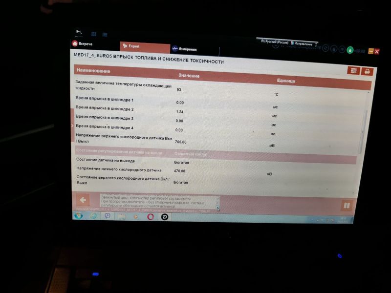

MaGWaY Опубликовано 17 октября, 2020 Поделиться Опубликовано 17 октября, 2020 Добрый день. Столкнулся с такой проблемой: машинка моя подтраивает. С5 1.6 thp 150лс. В диагностике пишет "состояние регулирования датчика на входе открытый контур". Ни при каких обстоятельствах он не закрывается. Машина на холостых работает не стабильно. Оба кислородных посиавилтновае, позвонил проводку от разъёмов датчиков до разъёма эбу - оьрывов нет. Разъёмы промыл, продул. Ошибок нет((( Может кто сталкивался с таким? Замена эбу? Ссылка на комментарий

ZIGGY Опубликовано 22 октября, 2020 Поделиться Опубликовано 22 октября, 2020 Я чёт не понял.... Ошибка какая? Подтраивает на хх? На оборотах? на холодную? На горячую? Как? Подбор автомобилей Peugeot\Citroen, подробности "Понакупят шнурков по объявлению, а пользоваться не умеют!" © Enzo С4-С5-С6-С4P-5008 Ссылка на комментарий
MaGWaY Опубликовано 22 октября, 2020 Автор Поделиться Опубликовано 22 октября, 2020 @ZIGGY ошибку никакую не пишет. Подтраивает на холостых . Не переходит в закрытый контур. Ссылка на комментарий
ZIGGY Опубликовано 22 октября, 2020 Поделиться Опубликовано 22 октября, 2020 А должен? А при каких условиях должен? На любых холостых подтраивает? На горячую, холодную? А свечи как давно менялись? А какие? А топливо какое? А какие заправки? А Диагбоксом глянуть давление топлива заданное\измеренное? Подбор автомобилей Peugeot\Citroen, подробности "Понакупят шнурков по объявлению, а пользоваться не умеют!" © Enzo С4-С5-С6-С4P-5008 Ссылка на комментарий
MaGWaY Опубликовано 22 октября, 2020 Автор Поделиться Опубликовано 22 октября, 2020 @ZIGGYдолден@ZIGGYдолден переходить после прогрева лямбды. Проявляется и на холодную и на горячую. При этом не идёт регуляция подачи и все время богатит смесь. Свечи 800км назад менял. Ngk иридиевые. Топливо белорусское) Тнвд и давление в рампе в идеале. Катушки новые - ориг. Тнвд так же новый. Так же новые и форсунки. Всё оригинальное. Ссылка на комментарий
ZIGGY Опубликовано 22 октября, 2020 Поделиться Опубликовано 22 октября, 2020 Ну то есть всё хорошо? Значит всё хорошо))) И как связана богатая смесь с троением? Подбор автомобилей Peugeot\Citroen, подробности "Понакупят шнурков по объявлению, а пользоваться не умеют!" © Enzo С4-С5-С6-С4P-5008 Ссылка на комментарий
MaGWaY Опубликовано 22 октября, 2020 Автор Поделиться Опубликовано 22 октября, 2020 @ZIGGY меня больше не трение беспокоит а открытый контур ( Ссылка на комментарий
ZIGGY Опубликовано 23 октября, 2020 Поделиться Опубликовано 23 октября, 2020 Не надо искать проблему там где ее нет. Грешите на лямбду, мультиметр в зубы и вперёд смотреть показания и как они изменяются напрямую. Подбор автомобилей Peugeot\Citroen, подробности "Понакупят шнурков по объявлению, а пользоваться не умеют!" © Enzo С4-С5-С6-С4P-5008 Ссылка на комментарий

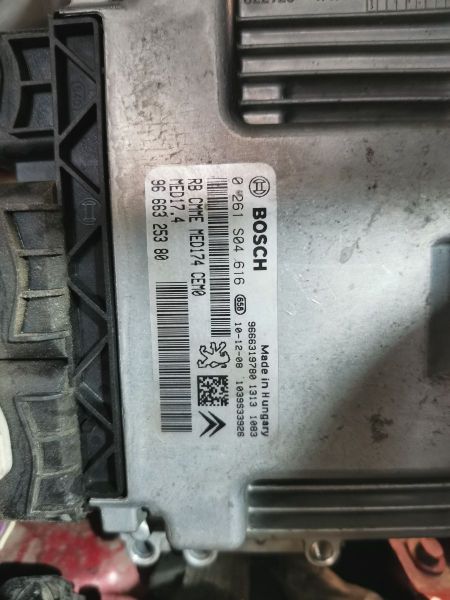

MaGWaY Опубликовано 23 октября, 2020 Автор Поделиться Опубликовано 23 октября, 2020 @ZIGGY мультиметр не поможет. Снимал осцелограиму. Причина была в кривых мозгах. Замена эбу решила вопрос. ZIGGY и Бес 2 Ссылка на комментарий
