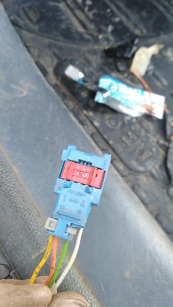

Александр Истомин Опубликовано 13 октября, 2020 Автор Поделиться Опубликовано 13 октября, 2020 @Бес а их нет. в предыдущем моем сообщении во вложении между блоком управления подушками 6570 и боковой водительской подушкой 6563 нет никаких разъемов, а он есть под сиденьем, как на фото Ссылка на комментарий

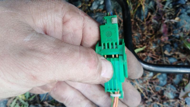

Александр Истомин Опубликовано 14 октября, 2020 Автор Поделиться Опубликовано 14 октября, 2020 Совершено случайно выкинуло на тему разъемов https://www.drive2.ru/c/465585451076419762/ стр. 50 каталога JAE Auto Connectors.pdf, не совсем то что на фото но с short контактом MX10 я не нашел, но МХ37 самое тоMB-0159-1E_MX37.pdf Ссылка на комментарий
Александр Истомин Опубликовано 14 октября, 2020 Автор Поделиться Опубликовано 14 октября, 2020 Но.. разъемы видимо популярностью не пользуются, поштучно никто не продает, только оптом. Похоже придется колхозить обычными разъемами.... а так не хочется... Ссылка на комментарий
