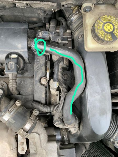

Добрый день,
начала крошиться трубка (если я правильно понимаю, то это система вентиляции картерных газов), на фото обозначил какая именно трубка. Подскажите как точно называется, код детали, возможно, кто-то сразу порекомендует где можно приобрести. Буду благодарен.
Z8TND5FEAEM018797
V7 633 355 80
Но он отдельно не идет, с толстым вместе.
Есть еще такой 1192 CN , но похоже это не он, этот идет от коллектора в крышку. И он на быстросъемах, а этот у тебя на самозажимных хомутах.
Снимай, в магазин маслобензостойкий рукавчик подобрать по диаметру, по длине - отрезать.
Посмотри, может он армированный тканью.
