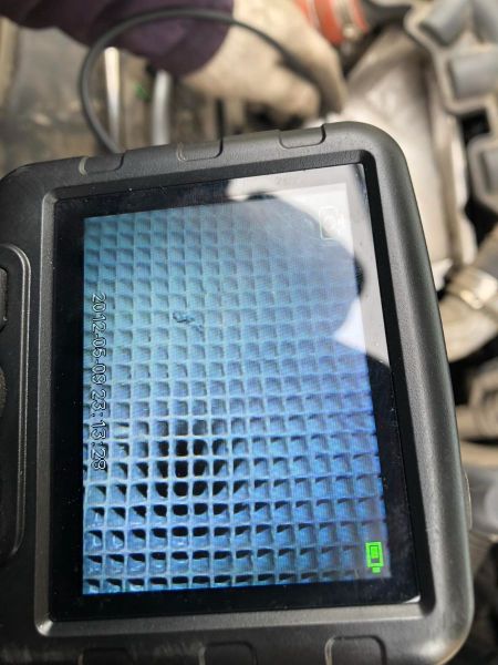

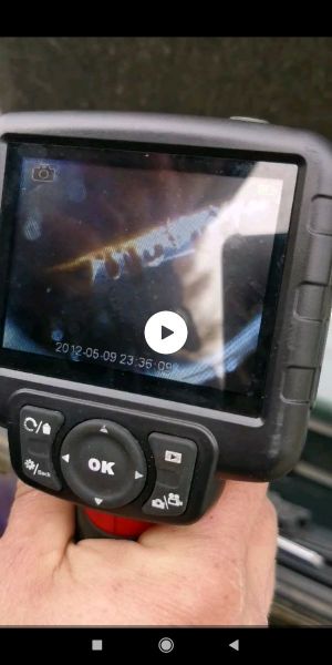

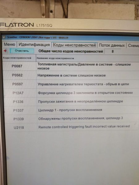

Darya Опубликовано 10 октября, 2020 Поделиться Опубликовано 10 октября, 2020 (изменено) Добрый день. Помогите пожалуйста советом, возможно у кого нибудь такое было? Ситроен DS4 Пробег 60 т. Год 2013, двигатель EP6, бензин. Началось с того, что автомобиль не завелся, после недельного простоя. Дальше началось троение, постоянно загорается чек... ( Отремонтировать мотор). Бывало так, что могла завестись и ехать без проблем и ошибок не выходило, но стоит только заглушить и завести ее позднее она начинала троить и не ехать... При нажатии на педаль газа ее начинает дергать. Приходится перезапустить двигатель и вроде начинает ехать. Мы заменили свечи. Не помогло. Сделали диагностику. Вышли ошибки р0087,р0562,р0597,р12а7,р1336,р1337,р1339,u2118. Далее мы меняли катушки местами, 1 новую поставили. Ничего не меняется. Были в 4-х разных "гаражах" говорят все разное. То цепь ГРМ, ТНВД, катализатор... В итоге нам сделали эндоскопию. Мы не присутствовали. Прислали видео. Где видно, что масло в цилиндрах, задиры и развалившийся катализатор. Ремонту не подлежит ? ОД в нашем городе нет. Действительно ли все так плохо и придется покупать контрактный двигатель или отремонтировать этот, если кто-то возьмётся... Пока желающих нет. PS. Сейчас машина практически не ездит... Дёргает ее очень сильно... И включается вентилятор... Изменено 10 октября, 2020 пользователем Darya Марка авто Ссылка на комментарий

ZIGGY Опубликовано 10 октября, 2020 Поделиться Опубликовано 10 октября, 2020 Расход масла на тысячу километров какой? По ошибкам: 1-Замер компрессии Если ок- 2-замена тнвд!!! в лоб ошибка по нему+ замена топливного внешнего фильтра, если есть +по остальным ошибкам 3-Мойка форсунок винсом+замена свечей (оригинал)+замена масла двс+воздушного, салонного фильтра +так же по ошибке 4-замена термостата!!! LDS 1 Подбор автомобилей Peugeot\Citroen, подробности "Понакупят шнурков по объявлению, а пользоваться не умеют!" © Enzo С4-С5-С6-С4P-5008 Ссылка на комментарий
mister z Опубликовано 10 октября, 2020 Поделиться Опубликовано 10 октября, 2020 6 часов назад, Darya сказал: Помогите пожалуйста советом, возможно у кого нибудь такое было? Всё это было. Снимайте ГБЦ и всё станет наглядно ясно. По вашим фоткам похоже на перигильзовку и замену поршней. Явно в Ульяновске есть возможность заменить алюминиевые гильзы на нормальный чугун. Могу помочь в "судоку" по подбору вкладышей, да и остального. LDS и ZIGGY 2 +7 963 245 1140 Ссылка на комментарий
