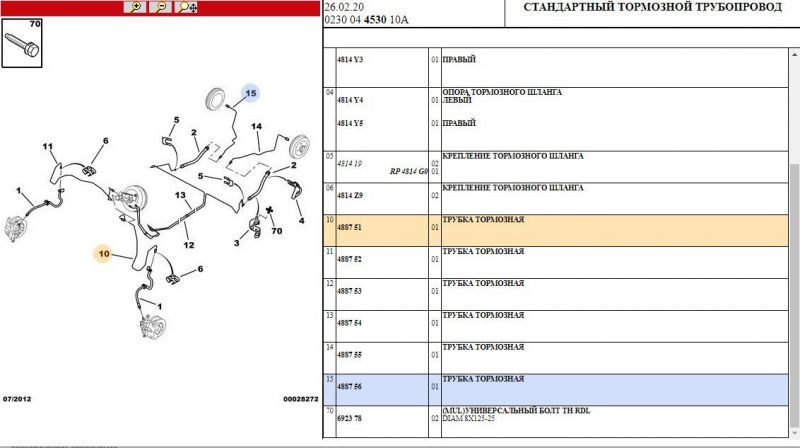

Бес Опубликовано 7 октября, 2020 Поделиться Опубликовано 7 октября, 2020 Я знаю, я привел пример. 10 минут назад, алексей750 сказал: VF7FC8HXB26683260 Их 6 штук. 4887 51 ТРУБКА ТОРМОЗНАЯ 4887 52 ТРУБКА ТОРМОЗНАЯ 4887 53 ТРУБКА ТОРМОЗНАЯ 4887 54 ТРУБКА ТОРМОЗНАЯ 4887 55 ТРУБКА ТОРМОЗНАЯ 4887 56 ТРУБКА ТОРМОЗНАЯ Спойлер Берем первую 4887 51 и смотрим в том же Экзисте. Спойлер Остальные проверить так же. Природа мудра, и Всевышнего глаз Видит каждый наш шаг на тернистой дороге Наступает момент, когда каждый из нас У последней черты вспоминает о Боге... Ссылка на комментарий

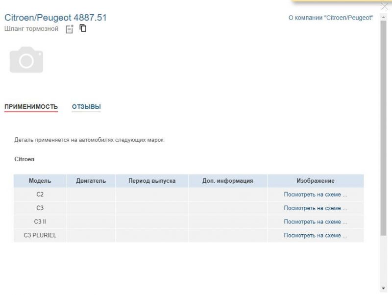

Бес Опубликовано 7 октября, 2020 Поделиться Опубликовано 7 октября, 2020 4887 51-6 1, 2, 5 и 6 - С2/3/3-II/Плюриель 3 и 4 - С3/3-II/Плюриель Природа мудра, и Всевышнего глаз Видит каждый наш шаг на тернистой дороге Наступает момент, когда каждый из нас У последней черты вспоминает о Боге... Ссылка на комментарий
