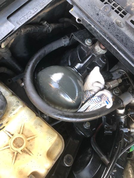

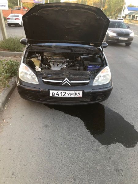

Citroenc52001 Опубликовано 2 октября, 2020 Поделиться Опубликовано 2 октября, 2020 Здравствуйте! у меня из под сферы под капотом, сочилось масло. Первый раз по рекомендации ее закрутили, и дня не проехала, как началось снова и с большей силой. Итог: вышло все масло, машина не поднимается и не работает усилитель руля. Сняли сферу, а там оказывается уплотнитель порвался, купила, заменили, поставили. Залили оставшихся 3 канистры Тотал лдс (3 литра) этого похоже мало, машина так же не поднимается (при этом морда вообще лежит, раньше она так не ложилась) руль стал работать, но ужасный звук под капотом, уровень в Бочке не видно, масло ушло в систему. Заказала ещё 4 литра масла, надеюсь не мало! Вопрос к вам,как прокачать подвеску, Нужно ли что-то делать со сферой ? Очень надеюсь на вашу помощь! Спасибо ? — видела в интернете, что вывешивают колёса— Ссылка на комментарий
S-LOM Опубликовано 2 октября, 2020 Поделиться Опубликовано 2 октября, 2020 44 минуты назад, Citroenc52001 сказал: ужасный звук под капотом, и пена в бачке говорят о нехватке жидкости в системе. Дайте пене осесть, долейте жидкость до уровня и заведите авто. После этого проверьте ещё раз уровень. Только после того, как в бачке есть необходимый уровень, можно начинать прокачку системы. Ссылка на комментарий

mister z Опубликовано 2 октября, 2020 Поделиться Опубликовано 2 октября, 2020 6 минут назад, Citroenc52001 сказал: вопрос в другом, как прокачать гидроподвеску На вашей машине можно не прокачивать. Будет уровень и сама накачает. Но есть и штуцер прокачки. Он в районе перчаток на фото. +7 963 245 1140 Ссылка на комментарий
