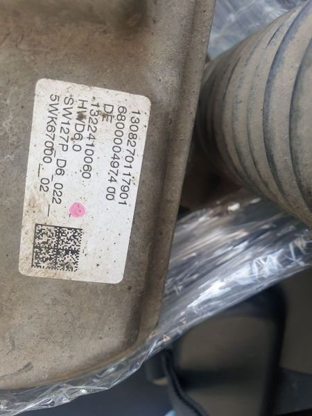

IoneSD Опубликовано 23 апреля, 2021 Поделиться Опубликовано 23 апреля, 2021 Столкнулся с такой же проблемой - сломался ЭУР на рейке. Номер по VIN прибивается такой же (мой VIN: VF73A9HC8EJ548655). Нашёл донорскую рейку (на фото во вложении), но не знаю с какого VIN она снята. Если есть опыт в замене можете подсказать какова вероятность совместимости, т.к. попытка тоже не сильно дешёвая... Ссылка на комментарий
toorchik Опубликовано 23 апреля, 2021 Автор Поделиться Опубликовано 23 апреля, 2021 @IoneSD я не подскажу. Я по году ориентировался и по наличию "автопарковки". Ссылка на комментарий
IoneSD Опубликовано 23 апреля, 2021 Поделиться Опубликовано 23 апреля, 2021 Год, примерно совпадет, у меня конец 2013, там тоже. По поводу автопарковки - у меня нету, и видимо определить её можно тллько по VIN. Пока договорился если не инициализируется, то верну обратно донорскую рейку. За работу конечно придётся заплатить... По результату отпишу, пока надеюсь чтт сопадение 5WK67000 на всех ЭУР, включая Ваш поможет... Бес 1 Ссылка на комментарий

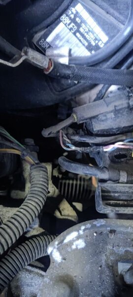

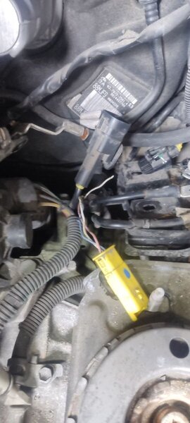

serg2308 Опубликовано 8 февраля, 2023 Поделиться Опубликовано 8 февраля, 2023 В 01.02.2023 в 11:24, serg2308 сказал: @panutich Разобрались по перегреву э/усилителя? У меня такая же ошибка, усилитель периодически не работает Нашли причину неработающего электроусилителя! Под площадкой аккумулятора перетёрлись/отгнили провода. Бес, Петр Гагарин, sladkia и 1 другой 2 2 Ссылка на комментарий
