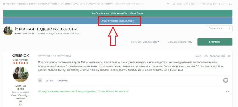

Б.Е.А. Опубликовано 1 октября, 2020 Поделиться Опубликовано 1 октября, 2020 7 часов назад, toorchik сказал: Как у нас устроен усилитель руля? электромотор на рейке. (НЕт гидравлики ни какой). По хорошему ошибки глянуть надо, тогда и видно будет где именно проблемма. и можно контакты на штекерах по чистить. Lexia & Diagbox в Воронеже на Drive2 Ссылка на комментарий
toorchik Опубликовано 17 октября, 2020 Автор Поделиться Опубликовано 17 октября, 2020 Электромотор на рулевой рейке. Был на официале не смогли разобраться - есть ошибки, что сам блок усилителя не видит главный блок. Был на не официале - проверили проводку, предохранители под капотом, ошибки... - не смогли разобраться. Официалы как всегда - усилитель на замену, но он идёт в сборе с рейкой.... Я попросил официалов и они сняли подрамник, почистили контакты, пробрызгали силиконовой смазкой. Говорят они сухие и без следов коррозии или окиси. И проблема проявляется только на влажную погоду, например после дождя. Ссылка на комментарий
toorchik Опубликовано 22 октября, 2020 Автор Поделиться Опубликовано 22 октября, 2020 Как узнать код этого усилителя? По базе он идёт в сборе с рейкой. Ссылка на комментарий
Бес Опубликовано 22 октября, 2020 Поделиться Опубликовано 22 октября, 2020 @toorchik Дай вин посмотреть. Природа мудра, и Всевышнего глаз Видит каждый наш шаг на тернистой дороге Наступает момент, когда каждый из нас У последней черты вспоминает о Боге... Ссылка на комментарий
