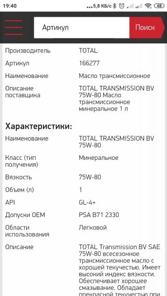

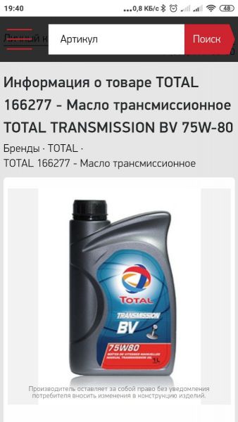

Irek45 Опубликовано 30 сентября, 2020 Поделиться Опубликовано 30 сентября, 2020 Всем здравствуйте. Купил Ситроен С4 Пикассо, 2012 1.6 турбо, РКПП. Пробег 90 т.км. Все прозрачно. Приговорил сцепление. При разборке на неофициальном сервисе приговорили маховик. Завтра в exist забирать. Хочу в самой РКПП поменять масло, раз слили. В исполнительном менял прежний хозяин на тутеллу. Что кроме тотал можно залить. Или Вы заливали. total transmission bv 75w90 в ойл-маркете нет. что-то другое. Наверное лучше синтетику? Ссылка на комментарий
Irek45 Опубликовано 30 сентября, 2020 Автор Поделиться Опубликовано 30 сентября, 2020 Или все-таки взять эту минералку? Ссылка на комментарий

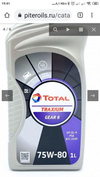

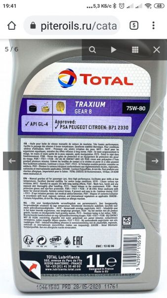

GREENCIK Опубликовано 14 февраля, 2021 Поделиться Опубликовано 14 февраля, 2021 Лил такое, думал синтетика, оказалось минералка (не суть). Надо менять, такая замена подойдёт? Или же BV искать? Робот 2-х литровый, бензин. «Капитан Зелёный из «Тайны Третьей планеты» - мой любимый инженер. Всё время недоволен, вздыхает, ничего не хочет, но делает всё, что надо. Постоянно всех спасает. Без конца ноет." Ссылка на комментарий
Бес Опубликовано 15 февраля, 2021 Поделиться Опубликовано 15 февраля, 2021 Да, геар-8 типа "улучшенного парт-намбера" GREENCIK 1 Природа мудра, и Всевышнего глаз Видит каждый наш шаг на тернистой дороге Наступает момент, когда каждый из нас У последней черты вспоминает о Боге... Ссылка на комментарий
emusic Опубликовано 11 января, 2022 Поделиться Опубликовано 11 января, 2022 Сегодня хотел купить Gear 8, а в магазине было только Gear 8 FE. Подумал, что должно быть не хуже, и купил, а дома почитал даташит - там только про MAN, ZF, VOLVO и т.п., и ни слова о PSA/Citroen. :) Имеет ли смысл искать именно Gear 8, коли в святцах сказано лишь про 75w80, без конкретики, или сгодится и FE? Ссылка на комментарий
