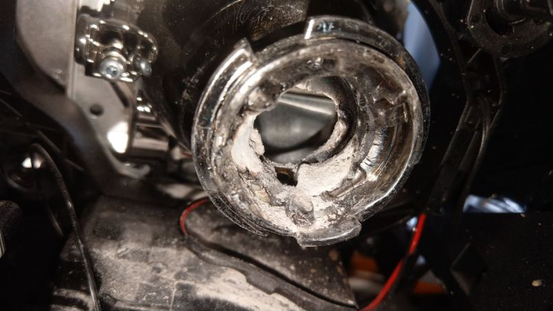

Евген DS5 Опубликовано 25 сентября, 2020 Поделиться Опубликовано 25 сентября, 2020 Всем привет!) В поездке потускнела правая фара. Так как стоит адаптивный ксенон, думал, что просто лампе конец, но... Всё оказалось хуже. Лампа вылетела из крепления и начала плавить всё вокруг. Фото прилагаю. Отсюда два вопроса: 1) Как снять блок-фару и как её разобрать? 2) Есть ли смысл искать, чтобы купить, ту штуку, в которую вставляется лампа? Или пытаться реанимировать то, что есть? Спасибо всем за ответы!) Ссылка на комментарий
ZIGGY Опубликовано 25 сентября, 2020 Поделиться Опубликовано 25 сентября, 2020 Самое простое в данной ситуации замена фары. Подбор автомобилей Peugeot\Citroen, подробности "Понакупят шнурков по объявлению, а пользоваться не умеют!" © Enzo С4-С5-С6-С4P-5008 Ссылка на комментарий

Евген DS5 Опубликовано 25 сентября, 2020 Автор Поделиться Опубликовано 25 сентября, 2020 @ZIGGY к сожалению, туда не попасть по понятным причинам) Да и цены даже на бу очень высокие. Машинка не так популярна, чтобы в каждом гараже лежала правая фара от DS)) Я попробую разобрать и реанимировать, если помогут с алгоритмом по снятию блок-фары. Выбросить всегда успею) Ссылка на комментарий
vadim1968 Опубликовано 27 сентября, 2020 Поделиться Опубликовано 27 сентября, 2020 Парадокс ситуации состоит в том, что сейчас зачасти из Польши и вообще с запада стоят дороже, чем на авито. Особенно на такие авто как ДС5. Но если хорошо поискать, то можно найти. Вот, например: https://allegro.pl/oferta/lampa-citroen-ds5-xenon-led-9806093080-lewa-7917195423 20 тыс рублей. Плюс найти того, кто доставку сможет организовать (это еще процентов 20 сверху от цены). В РФ тоже можно найти адаптивный ксенон в эти деньги в сборе в идеале. Смысла перебирать фару никакого нет. Процесс кропотливый и трудоемкий, и не факт, что все получится. Проще отжалеть 20 тыс. Евген DS5 1 DS7 Crossback, 2019, 2,0 HDI, 180 л.с., 8АКПП; Сitroen DS5, 2012 г., 2,0 HDI, 163 л.с., 6АКПП; Сitroen DS3, 2010 г., 1,6 Vti, 120 л.с., Аl4 Ссылка на комментарий
Евген DS5 Опубликовано 27 сентября, 2020 Автор Поделиться Опубликовано 27 сентября, 2020 @vadim1968 да, вы тоже правы. Я нашёл бу фару за 24тыс. Не знаю состояние, но нашёл. Тут ещё свой интерес) я ведь ничего не теряю, если попробую починить! Хотел у знающих людей узнать, как её правильно снять. Ладно, буду пробовать самостоятельно) Потом напишу, что да как) Ссылка на комментарий
vadim1968 Опубликовано 28 сентября, 2020 Поделиться Опубликовано 28 сентября, 2020 Вот за 20 тыс есть:https://www.avito.ru/moskva/zapchasti_i_aksessuary/fara_dlya_citroen_ds5_1_1773282612 Так фара сама снимается достаточно легко. Там два крепления: верх (на болту) и низ (просто вставляется). Третий - хвостовик - на закрутке. При съеме важно не обломать верхнее крепление. Снимаете пластиковую крышку вверху фары (на пистоне). Откручиваете металлический кронштейн. Освобождаете крепление передней части крыла и край бампера. Откручиваете болт крепления фары (верхний), откручиваете заднюю крутелку хвостовика фары и аккуратно потихоньку вынимаете фару, предварительно внизу отсоединив разъем. Евген DS5 1 DS7 Crossback, 2019, 2,0 HDI, 180 л.с., 8АКПП; Сitroen DS5, 2012 г., 2,0 HDI, 163 л.с., 6АКПП; Сitroen DS3, 2010 г., 1,6 Vti, 120 л.с., Аl4 Ссылка на комментарий
