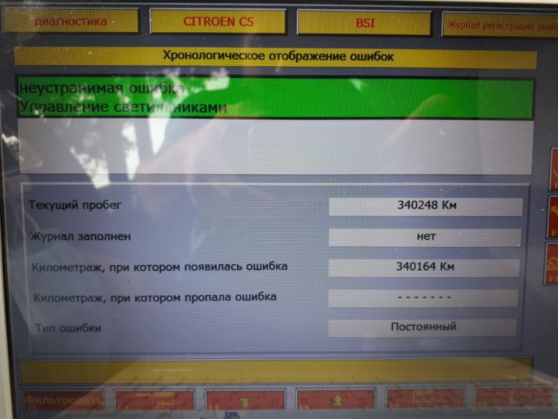

Доброго времени суток! Проблема уникальна, так как уже все испробовал но ничего не помогает. Имеется Ситроен С5 I. На нем стоит датчик света и дождя. При заведении авто и трогание с места днем включается ближний свет в авто режиме. Если машина стоит на месте, то свет не включает. Евросвет через лексию проверял - отключен. Поменял 3 датчика света - итог один и тот же. Если вовсе снять датчик света и запустить машину без него, то свет сразу же включается при заводке автомобиля. Если так же поставить датчик света обратно, завести и погрузить датчик в темноту - свет включается, а выключатся не хочет. Проверял все предохранители, хотя по схеме смотрел на датчик света их вообще нет. Через лексию ошибка есть только по светильнику, но он находится в салоне - связи не вижу. Приходится переключать на мануал, что бы днем без света ездить но это не комфортно особенно ночью когда часто глушишь и заводишь авто. Может у кого такое было и знает где находится решение. Спасибо!
P.S мой блок предохранителей так же прикрепил

Была похожая ситуация, но с авто режимом стеклоочистителей (махали сами, когда хотели). В итоге проблема решилась передёргиванием разъёмов на "стрекозе" снизу под кожухом рулевой колонки.
