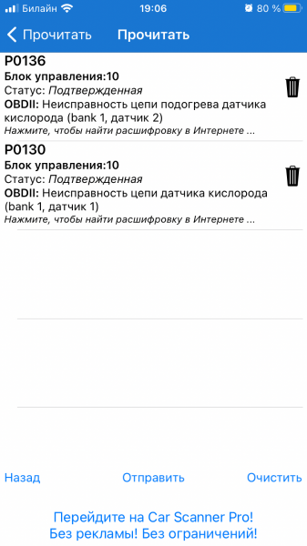

LblC Опубликовано 8 апреля, 2021 Поделиться Опубликовано 8 апреля, 2021 Продолжаю. Вот что ЕЛМ вчера показал. Ссылка на комментарий
jawa888 Опубликовано 8 апреля, 2021 Автор Поделиться Опубликовано 8 апреля, 2021 Скорее всего лямбда зонты под замену оба. Но стоит проверить и проводку. LblC 1 Citroen Xsara Picasso 1.8i 16V 2001 г EW7J4 или 6FZ Sagem S2000 Ссылка на комментарий
Олегович Опубликовано 8 апреля, 2021 Поделиться Опубликовано 8 апреля, 2021 Насколько сам сталкивался с ситроеновской электроникой. Электроника ставит цепь на изоляцию если есть короткое в проводке. Маловероятно, что бы сразу в двух ДК накрылся подогрев. 1 час назад, jawa888 сказал: стоит проверить и проводку jawa888 и LblC 1 1 XP 2008г.в.; TU5JP4; ручная КПП. ЮВАО Ссылка на комментарий
usatik33 Опубликовано 8 апреля, 2021 Поделиться Опубликовано 8 апреля, 2021 Прозвонить белые провода на разъемах 2-х лямбд. На зеленой фишке должно быть 4 Ома, на синей 7 Ом. Так же прозвонить эти провода на корпус и на сигнальные. Сопротивления нигде быть не должно. jawa888 и LblC 1 1 2000 EW7 1,8 Ссылка на комментарий

mith Опубликовано 25 февраля, 2025 Поделиться Опубликовано 25 февраля, 2025 Была точно такая же проблема, как в заголовке темы. На холодную зимой секунд 10-20 троила, если поедешь, несколько раз при нажатии газа не ехала, с выхлопа воняло бензином. Иногда, в разные поездки, то появлялась, то исчезала ошибка лямбд (и первой, и второй, вместе и отдельно). Катализатора нет. Что оказалось: неисправна одна свеча. Заменил свечи и колпачки на свечи. Все проблемы, указанные выше, ушли полностью. Один автоэлектик советовал поменять вторую лямбду. Купил, чуть не поменял. На автосервисе по французам поржали, сказали сдать её обратно. Если катализатора нет, её показания (даже некорректные) ни на что не влияют. Ссылка на комментарий
