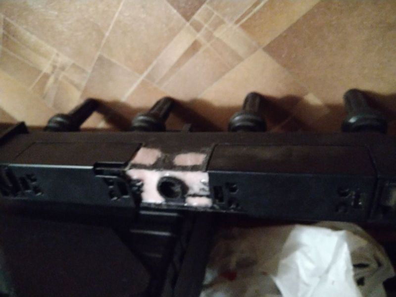

Олегович Опубликовано 8 ноября, 2020 Поделиться Опубликовано 8 ноября, 2020 В 29.10.2020 в 19:04, jawa888 сказал: катушку зажигания поменять, для пробы. Катушку можешь сам перетряхнуть, у неё от старости окислы возникают в заделке проводов к шинам. jawa888 и Бес 2 XP 2008г.в.; TU5JP4; ручная КПП. ЮВАО Ссылка на комментарий
