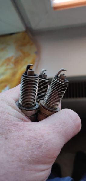

DiGlE Опубликовано 14 сентября, 2020 Автор Поделиться Опубликовано 14 сентября, 2020 7 минут назад, ZIGGY сказал: 0692-малая скорость вентилятора есть? 0070 на горячую пробуксовок нет? Пробовать меня гидрокоапана в КПП. К делу не относится но раз была ошибка то КПП плохо. Опоры двс КПП проверены? Точно? Все 4 опоры в идеале? Свечи нормально закручены? При включенном кондиционере крутится не быстро, в других случаях не замечал КПП с рывком может переключиться с 1 на 2 и обратно с пинком. Чуток перекручивает с 3 на 4. Клапана только планировал менять(давление ниже номинального на 0,20 по-моему, по этим цифрам вообще можно судить?) Состояние опор не известно, но их не смотрел по опыту с прошлой машиной. Была такая же безумная вибрация, но вылечилась на 30% после устранения подсоса воздуха у дросселя, регулировкой зажигания и еще на 50% после замены грм. Свечи мог только перетянуть немного. Кстати, вот старые свечи, почти без центрального электрода. Машина на них работала ровно так-же Ссылка на комментарий
