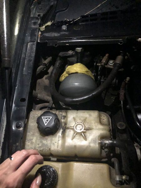

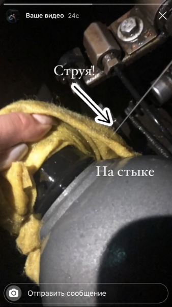

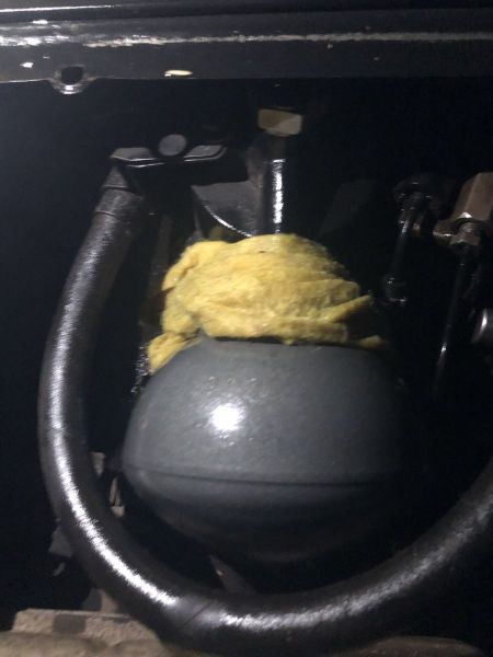

На стыке из под сферы струей вышло гидравлические масло
Здравствуйте. Неприятная проблема у меня возникла пару дней назад, после поездки на природу. На стыке где находится передняя левая сфера, потекло струей гидравлические масло. И складывается впечатление, что вышло все...
какая может быть причина? И с чего начать ремонт. Может у кого-то было подобное.

1 час назад, Citroenc52001 сказал:
Сфера приоткрутилась? Может попробовать подтянуть (закрутить) сферу руками или цепным (ленточным) ключом для фильтров? Там просто обжимается  уплотнительная резинка квадратного сечения. Но для этого надо опустить машину в самый низ дабы стравить давление, иначе потребуется большое усилие.
Там запас 6-7 литров.
4. Сфера передняя левая
Достаточно поменять резинку, или просто докрутить.
