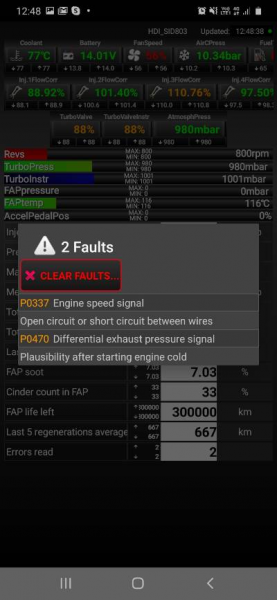

Gearbox fault Ошибки P0337 P0470
Первый по датчику колена, возможно обычный мультиметр поможет. Но если он, она бы и не заводилась.. А по второй ошибке не совсем понятно. Датчик давления выхлопных газов -> сажевый на месте?

2007 / 2.0 hdi / RHJ / siemens / ркпп
Неделю катался, симптомов не было.
В Авторандеву ожидаемо приговорили датчик коленвала и сделали профилактику его разъёму, некоторым пинам было совсем плохо.
