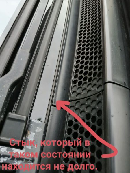

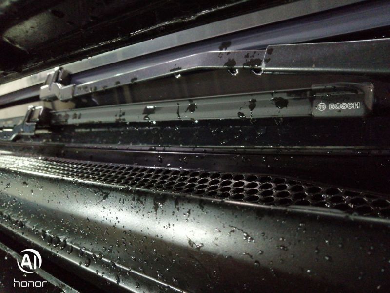

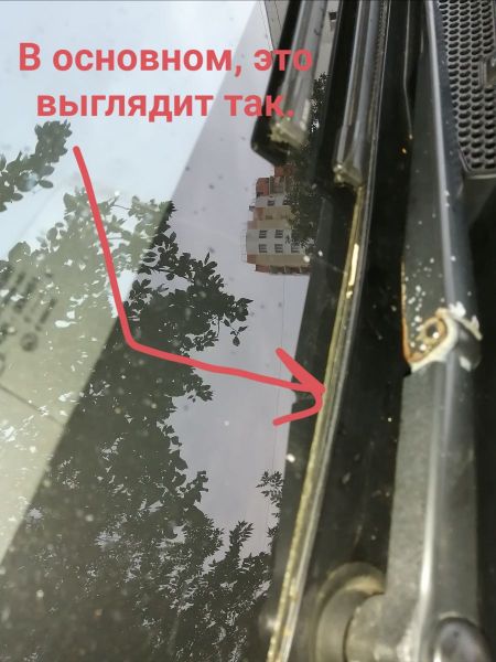

gradus77msc Опубликовано 14 августа, 2020 Поделиться Опубликовано 14 августа, 2020 Всем доброго врени суток! Ребята, кто сможет помочь и отправить реальное фото, у кого и как обеспечена герметичность, примыкания жабо к нижней кромке лобовухи. Нарисовалась проблема, в виде отключения одной, а то и двух свеч на катушке. При разборе выяснилось, что заливает именно из этого стыка, который на фото. Само жабо, от времени немного деформировалось и долгое время, я не обращал внимания на этот зазор. В виду актуальности вопроса, разобрал всю эту кухню прочтстил от всякой гадости и при попытке за щёлкнуть жабо на свое посадочное место обнаружил, что через какое то время, она оттуда снова выскакивает. Вот я и подумал - может там дополнительно какой то уплотнитель был, или ещё какая срань. Уже были мысли на силикон все это дело посадить, но думаю, что это уже крайности. Ещё один момент, на который хотел бы указать и которая в какой то степени повлияла на результат - это то, что некоторое время назад, я выдернул шумку из под капотного пространства. Очень уж не красиво нависала над ДВС. Предполагаю, что раньше вода шла по шумке и стекала мимо.. Ссылка на комментарий

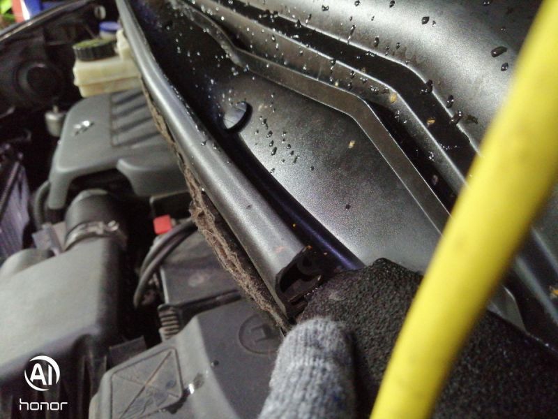

ZIGGY Опубликовано 15 августа, 2020 Поделиться Опубликовано 15 августа, 2020 Резинка под жабо как стоит? И насколько хорошо держится планка, на которую крепится шума моторного отсека.... Подбор автомобилей Peugeot\Citroen, подробности "Понакупят шнурков по объявлению, а пользоваться не умеют!" © Enzo С4-С5-С6-С4P-5008 Ссылка на комментарий

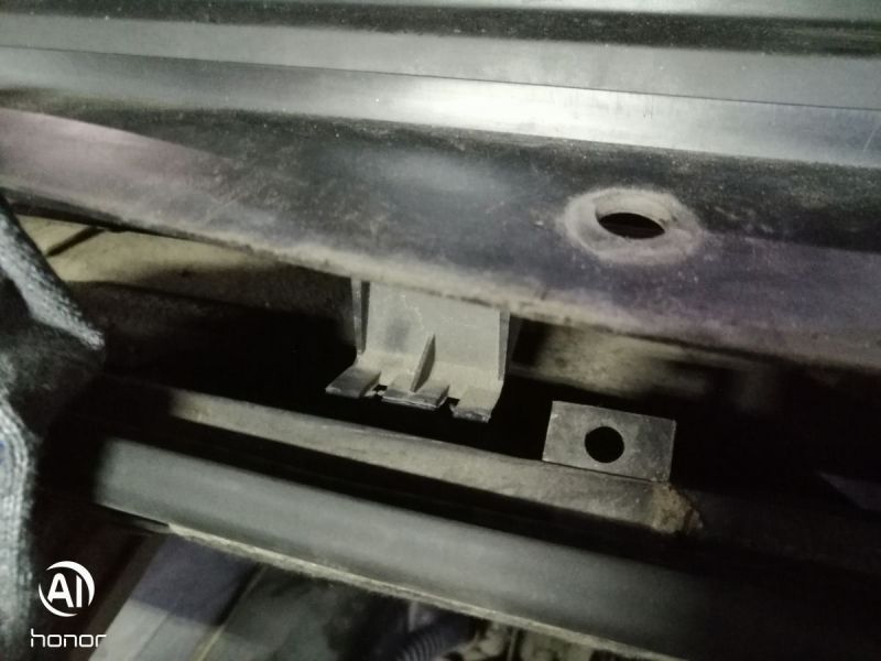

ZIGGY Опубликовано 17 августа, 2020 Поделиться Опубликовано 17 августа, 2020 Подбор автомобилей Peugeot\Citroen, подробности "Понакупят шнурков по объявлению, а пользоваться не умеют!" © Enzo С4-С5-С6-С4P-5008 Ссылка на комментарий
ZIGGY Опубликовано 17 августа, 2020 Поделиться Опубликовано 17 августа, 2020 На последней фотке как не должно быть. Фиксатор должен входить и фиксироваться там Подбор автомобилей Peugeot\Citroen, подробности "Понакупят шнурков по объявлению, а пользоваться не умеют!" © Enzo С4-С5-С6-С4P-5008 Ссылка на комментарий

ZIGGY Опубликовано 17 августа, 2020 Поделиться Опубликовано 17 августа, 2020 В самом самом конце стекла? Это пластиковая защёлка, в которую жабо вставляется. Вроде по фото оно у тебя тоже есть. Уплотнитель на второй фото вытащен так же ? А то его любят заправить под жабо. Подбор автомобилей Peugeot\Citroen, подробности "Понакупят шнурков по объявлению, а пользоваться не умеют!" © Enzo С4-С5-С6-С4P-5008 Ссылка на комментарий
gradus77msc Опубликовано 22 августа, 2020 Автор Поделиться Опубликовано 22 августа, 2020 Нет, я когда после снятия жабо ставил все на место, как то быстро смекнул, как оно должно стоять. С этим все норм. Ссылка на комментарий
