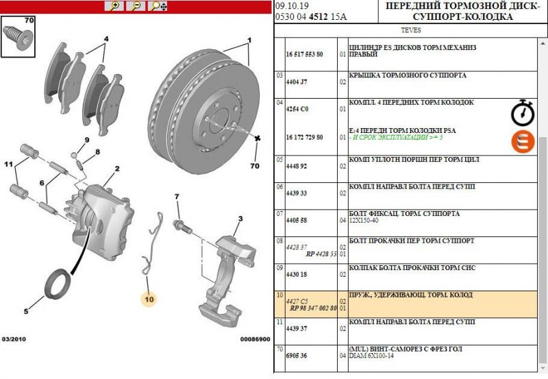

40 rus Опубликовано 14 августа, 2020 Поделиться Опубликовано 14 августа, 2020 Всем доброго времени суток. Дело в следующем: Поменял недавно тормозные диски и колодки по кругу. После этого заметил на мелких кочках, щебне, появилось громыхание, лязганье, думал, что в подвеске в передней (оттуда идет звук) Поехал в один сервис-всё ок по подвеске. Езжу дальше, громыхает. Поехал в другой сервис-всё ок. Снял переднее колесо, стал шатать супорт, норм. Колодки- шатаются вверх, вниз - внешние и причём не плохо так и поэтому такой лязг, на другом колесе тоже самое. Поменял их справа на лево и наоборот не помогло. ВОПРОС; Что это? Колодки не по размеру, или направляющие суппортов сработались? Или супорта менять?Что посоветуете? Ссылка на комментарий
Бес Опубликовано 14 августа, 2020 Поделиться Опубликовано 14 августа, 2020 8 минут назад, 40 rus сказал: Что посоветуете? Позиция 10 на месте. Спойлер Природа мудра, и Всевышнего глаз Видит каждый наш шаг на тернистой дороге Наступает момент, когда каждый из нас У последней черты вспоминает о Боге... Ссылка на комментарий

40 rus Опубликовано 14 августа, 2020 Автор Поделиться Опубликовано 14 августа, 2020 Что за позиция 10? Какие колодки были не знаю. заказывал и менял в сервисе. Старые на выброс. Ссылка на комментарий
ZIGGY Опубликовано 14 августа, 2020 Поделиться Опубликовано 14 августа, 2020 Пружина, прижимающие колодки.... Колодки заказывали в сервисе и меняли там же...пусть и разбираются... Подбор автомобилей Peugeot\Citroen, подробности "Понакупят шнурков по объявлению, а пользоваться не умеют!" © Enzo С4-С5-С6-С4P-5008 Ссылка на комментарий
A20C Опубликовано 14 августа, 2020 Поделиться Опубликовано 14 августа, 2020 3 часа назад, 40 rus сказал: Что за позиция 10? Пружинка. Её номер 4427.С5 Ссылка на комментарий
40 rus Опубликовано 21 августа, 2020 Автор Поделиться Опубликовано 21 августа, 2020 Пружина на месте, но как по мне если , она колодк ни как не прижимает,даже не касается их. Не правильно поставили? Ссылка на комментарий
