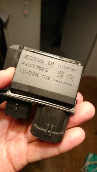

Zmz Опубликовано 13 августа, 2020 Поделиться Опубликовано 13 августа, 2020 Всем доброго дня. Кто нибудь знает как поменять выше указанное без снятия бампера. Берлинго 2013 года Б9. Вроде-бы пластик сверху на защелках. Не хотелось бы сломать. Ссылка на комментарий
ZIGGY Опубликовано 13 августа, 2020 Поделиться Опубликовано 13 августа, 2020 Отгибать верхний пыльник и царапая все руки менять... StasArt 1 Подбор автомобилей Peugeot\Citroen, подробности "Понакупят шнурков по объявлению, а пользоваться не умеют!" © Enzo С4-С5-С6-С4P-5008 Ссылка на комментарий
Олегович Опубликовано 13 августа, 2020 Поделиться Опубликовано 13 августа, 2020 Пара пустых пластиковых бутылок из под воды в помощь, 1 или 1,5 л. XP 2008г.в.; TU5JP4; ручная КПП. ЮВАО Ссылка на комментарий
ВикторВ Опубликовано 13 августа, 2020 Поделиться Опубликовано 13 августа, 2020 Я 5 лет назад сменил сверху. Открутил то что навиду и отщелкнул все доступное. Перед заменой убедись, что само реле и крышка подойдут друг к другу. То что снял и то что ставил, конструкции крышки немного различаются. Ссылка на комментарий
sharrk Опубликовано 14 августа, 2020 Поделиться Опубликовано 14 августа, 2020 Я когда первый раз менял так снимал решетку и телевизоре одну вертикальную перегородку выпилил а потом сверху отогну крепление бампера и все. Ссылка на комментарий

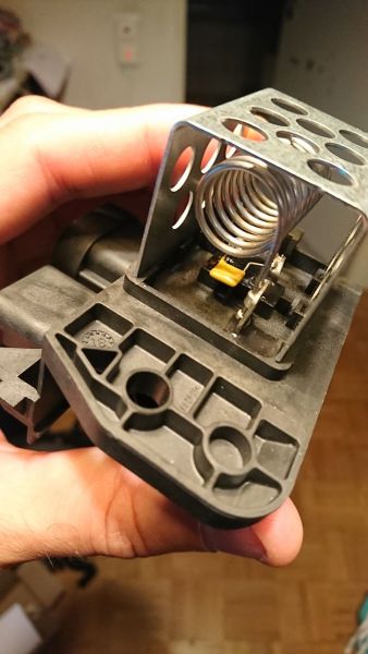

Zmz Опубликовано 17 августа, 2020 Автор Поделиться Опубликовано 17 августа, 2020 Спасибо за советы. Достал, прозвонил. Терморезистор ок и спираль тоже. Перемкнул ветилятор - тоже крутится. Реле внутри на 1 скорость не проверял т. К. Залито клеем и разберется только один раз. Записался в сервис аж через 2 недели. Не знаю только, лексия увидит реле не срабатывающее или нет. Ошибки на приборке конечно нет. Ссылка на комментарий
Zmz Опубликовано 26 августа, 2020 Автор Поделиться Опубликовано 26 августа, 2020 Ошибка была р0693 первая скорость вентилятора. Заменил блок управления вентилятором. Кондей заработал. Ссылка на комментарий
Олегович Опубликовано 26 августа, 2020 Поделиться Опубликовано 26 августа, 2020 Можешь расковырять реле и на проводах припаять другое аналогичное реле, будет запас. XP 2008г.в.; TU5JP4; ручная КПП. ЮВАО Ссылка на комментарий
