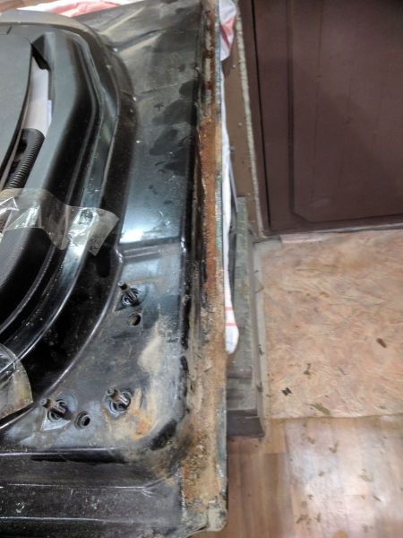

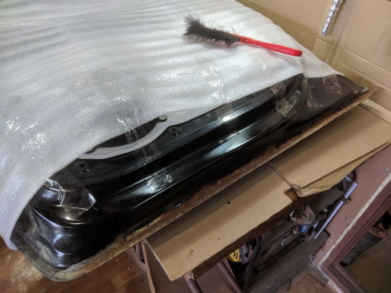

sharrk Опубликовано 11 августа, 2020 Поделиться Опубликовано 11 августа, 2020 Зацвели нижние кромки дверей. У соседа пыжик такой же у него вообще жесть.спррсил его почему? Он подошел к моей машине встал на колено и вырвал нижнюю уплатнительную резинку. В жару она покрытая была жижей черной в месте крепления к двери.я их все снял посмотрел на низ дверей снизу и ильно растроился.пер правая место завальцовки все ржавое по длинне. Зад правая чистая. А вот левые обе жесть просто заржавело все до мест крепления уплотнителя. Я бы ынжынеру лягушатнику за эту идею в голову гвоздь забил бы поставиль упланнитель вниз дверей да на клипсы! Поэтому настоятельно рекомендую всем эти резинки снять и выкинуть. А теперь как это вылечить! Понятное дело умники скажут снять даери и насадкой ежиком снять всю ржавчину и покрасить потом. Да это так но машина нужнв каждый день и поэтому мой способ такой! Можно наждачкой 80 снять налет потом цинкарь потом вода опять наждачка и так пока белый металл будет. Но есть проще вариант. В ютубе накопал. Ссылка на комментарий
sharrk Опубликовано 11 августа, 2020 Автор Поделиться Опубликовано 11 августа, 2020 Продолжаю! 100гр перекиси водорода в аптеке куплям. 30гр лимонной кислоты в продуктах купляем. Чайную ложку соли на кухне в шкафчике возьмем. Смешиваем все не в железной посудине и получаем прозрачную жидкость. Далее следуем в магазин стройматериалов и приобретаем пластиковый уголок 40 или 50 мм тот который на углы герметиком клеят. Придя домой отрезаем по размеру дверей передней и задней с запасом по 2см с каждой стороны.обжимаем уголок по ребру чтобы он имел угол не 90 а 45гр. И делаем лодочку.для чего в краях делаем шилом два отверстия и из проволоки сгибаем скобу как для степлера вставляем в отверстия и разгибаем в стороны так чтобы края лодочки не касалиссь друг друга. Расстояние между ними 5 мм делаем.в эту щель наносим герметик гермесил для того чтобы жидкость не вытекала изнутри и оставляем сию конструкцию до утра. На следующий день скотчем крепим лодочку к низу двери как чехол на лезвие коньков. Наливаем приготовленную смесь с лодочку чтобы очаги коррозии оказались погружены в жидкость.если на заднюю дверь хватает одного пузырька перекиси то на переднюю лучше сделать в два раза больше следуя пропорциям указанным выше. Оставляем на часов 10-12. По истечении времени снимаем лодочки с зеленой жижей промываем их ставим опять на двери наливаем в них слабый раствор соды с водой на час. Снимаем удивляемся и теперь можете точистить наждачкой обработать цинкарем смыть его водой загрунтовать и покрасить в цвет. Далее я снаружи по ребру которое идет по нижнему краю перед крыла наклеил скотч заматовал поверхность нанес антигравий и покрасил в цвет. Красил мягкой кистью поверх антигравия т к поверхность текстурная и пульвер не нужен.снутри тоже самое. Это минимально бюджетно! Кто хочет идеально в сервисе вам по модинги покрасят,но я посчитал не та эта машина чтобы в нее деньги вбухивать по этой причине! ЗЫ многие сталкивают со сколами так вот прежде чем заделать скол краской обязательно грунтуйте. Ссылка на комментарий
