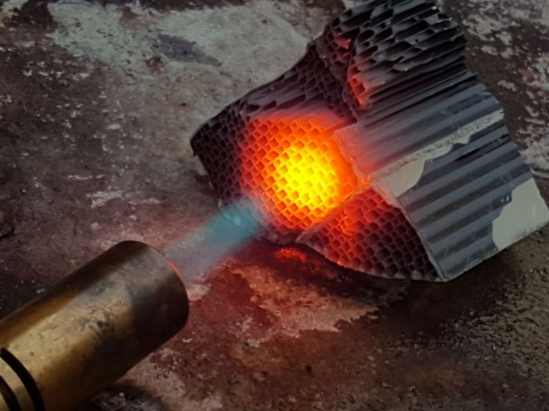

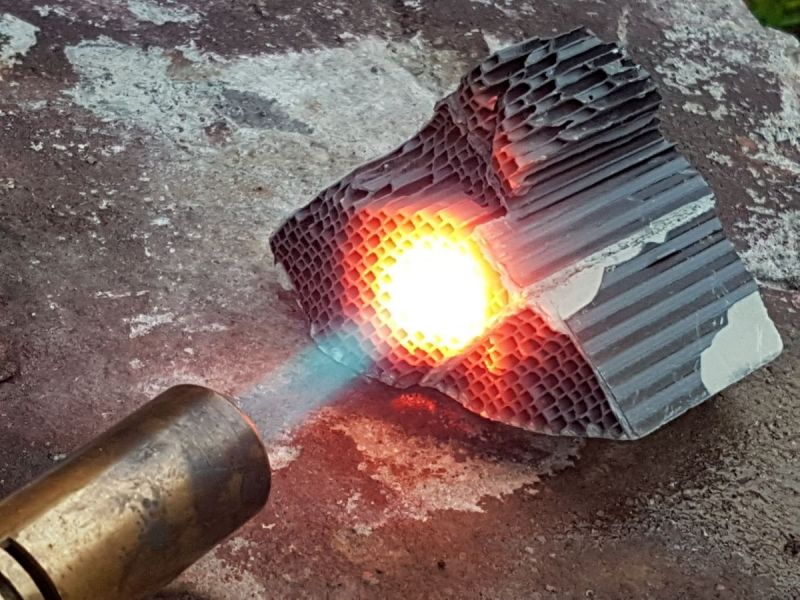

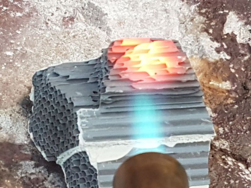

MityaSVR Опубликовано 9 сентября, 2020 Автор Поделиться Опубликовано 9 сентября, 2020 Рассмотрел остатки сажевого, прожег горелкой с температурой на выходе 1300, внешний вид пор фильтра практически не изменился. На входе черные, на выходе серые. Размер пор настолько маленький, что надо микроскоп применять (а он в городе). Начинаю разбирать двигатель. Не могу открутить болт шкива ремня вспомогательных механизмов, который на коленвале большой такой. Там резьба правая или левая? Бес и Serg(vrn) 2 Ссылка на комментарий

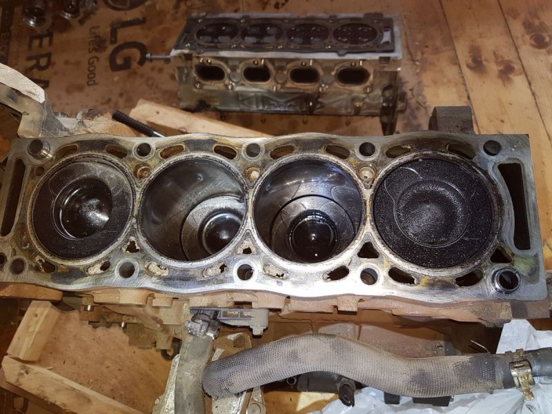

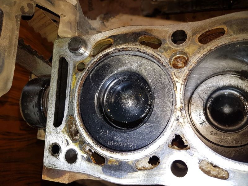

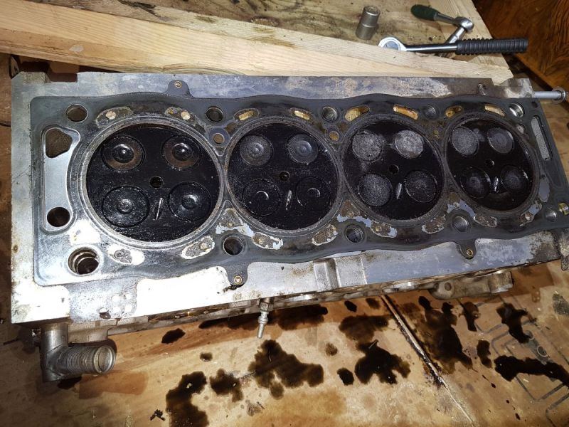

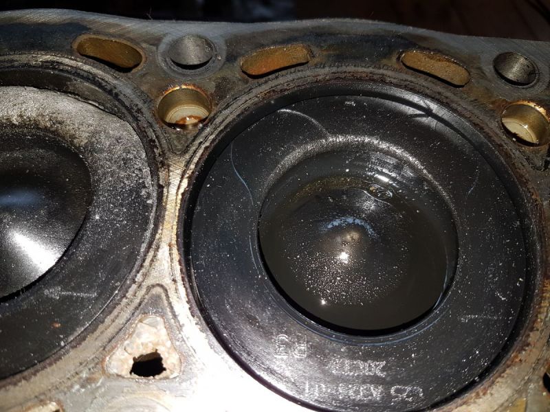

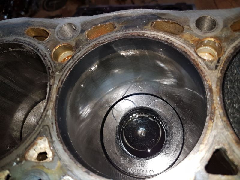

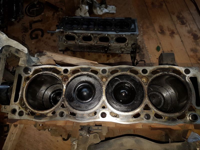

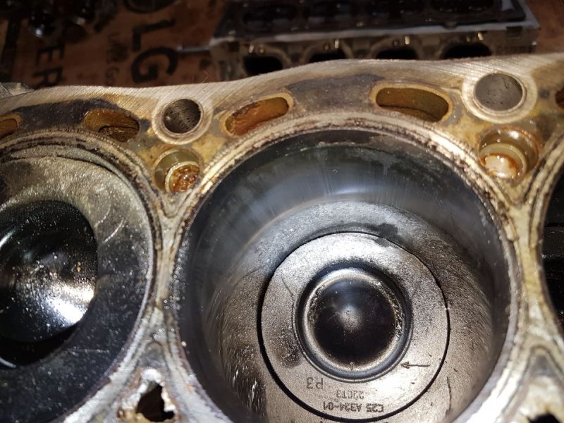

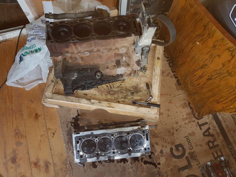

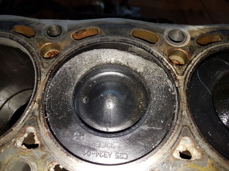

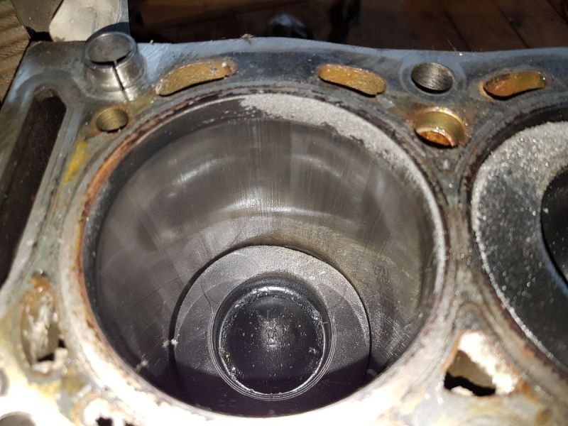

MityaSVR Опубликовано 10 сентября, 2020 Автор Поделиться Опубликовано 10 сентября, 2020 Снял голову, откручивал полуметровой трубой, болты сидели насмерть. На одном клапане не хватает куска. Два поршня с цилиндрами сгоревшие. На двух других цилиндрах даже хон сохранился. Короче мог бы жить и жить... Ес-сно картина усугубилась разносом, но что-то всё-таки в турбину прилетело... Извлеку поршни - будет понятнее, но пока на первом месте клапан (скорее всего он, так как куска не хватает именно на выпускном). Serg(vrn), Бес и maus75 3 Ссылка на комментарий

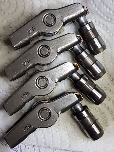

MityaSVR Опубликовано 21 сентября, 2020 Автор Поделиться Опубликовано 21 сентября, 2020 А это толкатели клапанов (или как они там правильно называются). 4-ре штуки повреждены, остальные нормальные внешне. Что сломало эти 4-ре понятно, интересно почему. Продолжаю разбирать двигатель дальше :) Бес и maus75 2 Ссылка на комментарий
maus75 Опубликовано 21 сентября, 2020 Поделиться Опубликовано 21 сентября, 2020 Они ломаются при встрече клапана с поршнем Ссылка на комментарий
MityaSVR Опубликовано 22 сентября, 2020 Автор Поделиться Опубликовано 22 сентября, 2020 Я про это и пишу. Спрашивается почему поршень до них достал. Ссылка на комментарий

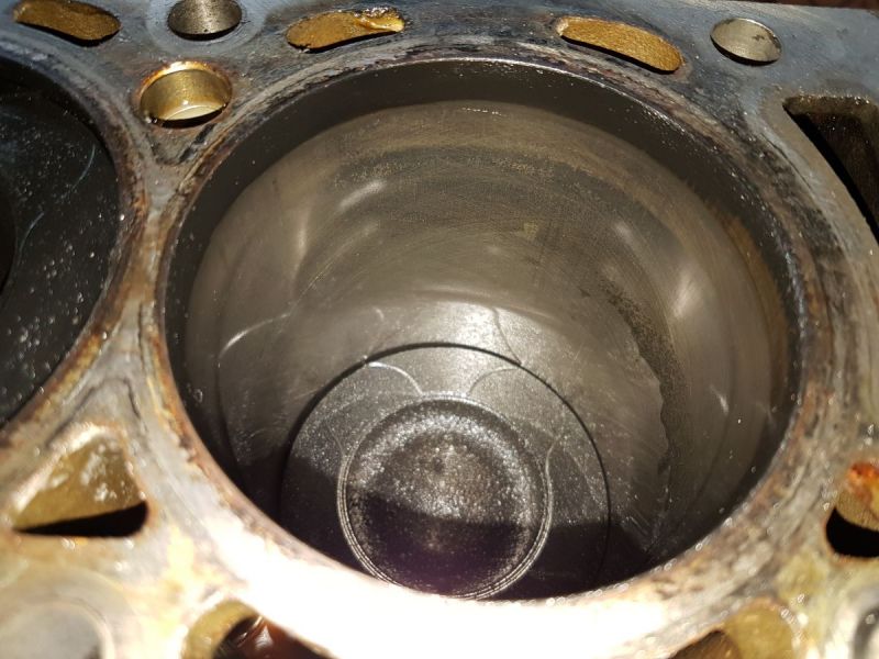

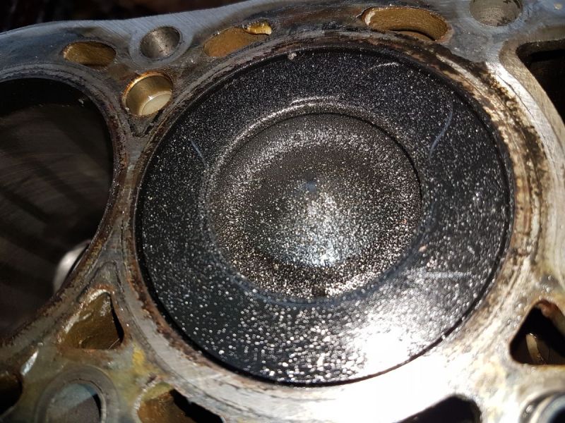

MityaSVR Опубликовано 9 ноября, 2020 Автор Поделиться Опубликовано 9 ноября, 2020 Во блин, век учись - один хрен дураком помрёшь :). Это ж движок-то фордовский. И при чём тут Ситроен... Короче разобрал всё, валы балансировочные и клапана не стал раздербанивать. Все вкладыши живее некуда. Никаких зазоров. Только два поршня сгоревшие (на одном кольцо компрессионное вплавилось и юбка потерта о стенку цилиндра). Клапана теперь надо повынимать. Serg(vrn) и Болеславович 2 Ссылка на комментарий
