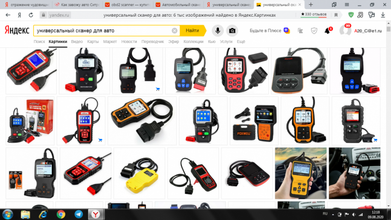

A20C Опубликовано 9 августа, 2020 Поделиться Опубликовано 9 августа, 2020 16 часов назад, Макс09 сказал: все ошибки удалились кроме ошибка кондиционера номеров ошибок не осталось? универсальный сканер-читалка ошибок стоит совсем не дорого, у местных барыг раза в 3 дороже чем с Али заказать. Сейчас море информации по EP6, мотор изучен вдоль и поперёк но без считывания кодов неисправности там делать нечего, по симптомам могу сказать только что что-то сломалось. Макс09 1 Ссылка на комментарий
