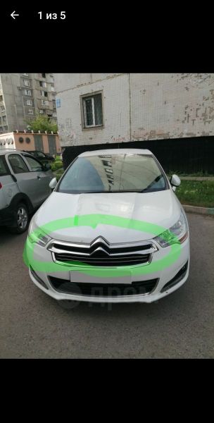

sanya83kuz Опубликовано 5 августа, 2020 Автор Поделиться Опубликовано 5 августа, 2020 1. Как проверить клеммы? Визуально в норме, шкуркой их очистил от окиси, зажимают вроде тоже норм. Не нравится + клемма, она ведь быстррсъемная, может механизм ее ослаб? Кто то приводил его в порядок? Про решётку с хромом- может неправильно выразился, которая сразу под капотом. Фото с интернета. Ссылка на комментарий

ZIGGY Опубликовано 5 августа, 2020 Поделиться Опубликовано 5 августа, 2020 Шевроны короче... Ну по каталогам эти два шеврона с ребром отдельно от нижней решетки.... Подбор автомобилей Peugeot\Citroen, подробности "Понакупят шнурков по объявлению, а пользоваться не умеют!" © Enzo С4-С5-С6-С4P-5008 Ссылка на комментарий

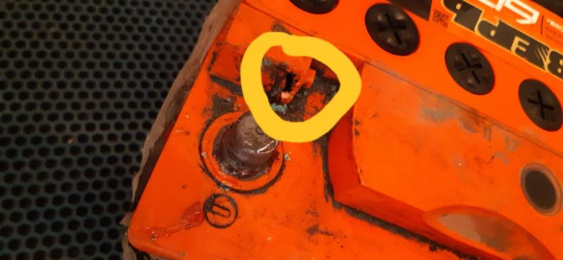

sanya83kuz Опубликовано 27 августа, 2020 Автор Поделиться Опубликовано 27 августа, 2020 Нашел в чем проблема. Искал плохой контакт плюсовой клемы и не заглядывал на минусовую. И вот решил достать аккумулятор и посмотреть, что же там с минусом, достал и был очень сильно удивлен. Вся клема как будто зимой в инее - вся в налете. Она каким то образом пробила аккумулятор и вся жидкость из него испарялась - итог две абсолютно сухие банки (фото дырки прилагаю). Заменил аккумулятор, ошибки сбросил и больше их нету. Ссылка на комментарий
