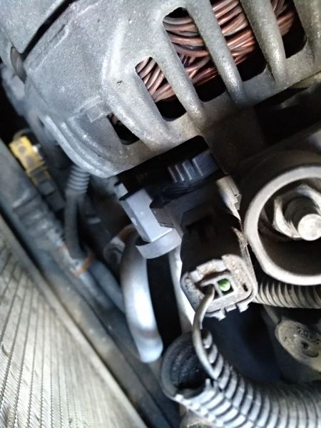

Товарищ Опубликовано 3 августа, 2020 Поделиться Опубликовано 3 августа, 2020 Приветствую! Прошу помощи в поиске кодов на щётки, кольца, подшипники генератора Valeo 96655777 80 CL8+. Peugeot Partner Origin 2010 VIN VF3GJKFWCAX507846 VP (M59) ФУРГОН-УНИВЕРСАЛ 1.4 i 75 (TU3A) КПП 5 и вот ещё вопрос: при снятии разъёма с генератора, увидел что из самого разъёма выходит только один провод, второй зелёного цвета - видно что нет, так значит обрыв или у кого также? Ссылка на комментарий
A20C Опубликовано 3 августа, 2020 Поделиться Опубликовано 3 августа, 2020 Генератор Valeo 96655777 СL8+ Для ремонта нужно: HC-CARGO 232349 Шкив генератора HC-CARGO PX602 Щетка генератора TESLA TECHNICS TT73060 Коллектор NSK 6202DDUC3E Подшипник генератора задний NSK 6303DDUC3E Подшипник генератора передний Второй вывод в берлинго не используется. and8rei, Олегович и Товарищ 1 2 Ссылка на комментарий
GREENCIK Опубликовано 3 августа, 2020 Поделиться Опубликовано 3 августа, 2020 Типа такого? Сам тоже "испугался"....))) Товарищ 1 «Капитан Зелёный из «Тайны Третьей планеты» - мой любимый инженер. Всё время недоволен, вздыхает, ничего не хочет, но делает всё, что надо. Постоянно всех спасает. Без конца ноет." Ссылка на комментарий

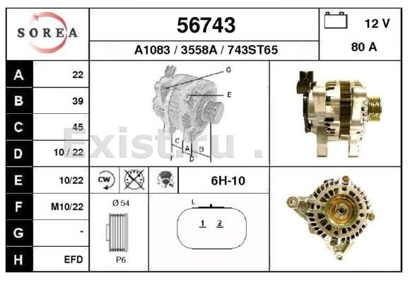

A20C Опубликовано 10 августа, 2020 Поделиться Опубликовано 10 августа, 2020 41 минуту назад, Товарищ сказал: код генератора по приемлемой цене и качеству, на данные моего авто EAI 56743 Генератор, 12В 80А Denso DAN1336 Генератор, 14В 90А Товарищ 1 Ссылка на комментарий
Товарищ Опубликовано 11 августа, 2020 Автор Поделиться Опубликовано 11 августа, 2020 56743 наверно его. Благодарю! Ссылка на комментарий
