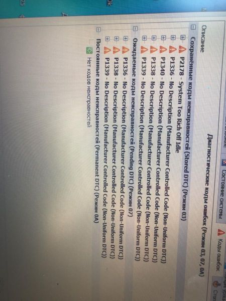

ZIGGY Опубликовано 3 августа, 2020 Поделиться Опубликовано 3 августа, 2020 Все ошибки на фото по пропускам зажигания... Для начала вопрос по свечам-катушкам а не по бензину, блин. Опять таки вопрос не течёт ли клапанная крышка в свечные колодца... Ну и, да, расход масла огого... Ошибка по клапану фаз(000В)-мыли клапана, а не сам фазовращатель? Ошибка по клапану легко может быть из за уровня масла. Пролюбили, нет давления нормального на клапан. Соответственно игла изнашивается, соответственно, как Вы написали, что иногда 000В выскакивает. Из за изношего клапана на золодную первые 15 секунд будет гавкать и терять динамику при нагреве. vec1971 и Бес 2 Подбор автомобилей Peugeot\Citroen, подробности "Понакупят шнурков по объявлению, а пользоваться не умеют!" © Enzo С4-С5-С6-С4P-5008 Ссылка на комментарий

afanyr Опубликовано 3 августа, 2020 Автор Поделиться Опубликовано 3 августа, 2020 Пропуск зажигания из-за г... бензина.Сразу сдохнуть все свечи-катушки не могут. Свечи оригинал. Пробег около 20 тыс. Насчет крышки. Была грязь из под крышки в районе заливной горловины. Возможно и в свеч. колодцах. Тысяч 10 назад там было сухо. Промывали именно фазовращатель. Там всего один винтик. На взгляд было все чисто. Первоначальная ошибка согласен вероятно из-за уровня. На холодную.С утра выезжаешь. Первые несколько минут небольшие подергивания. На первой передаче по двору.На холостых сначала небольшое плавание. 2 минуты назад, Ситруа Жомапель сказал: Действительно, это важно. Очень. Вопрос был про тот автомобиль, который куда-то едет. Это я про "пшик". На Ситроене нет ничего такого. Ссылка на комментарий

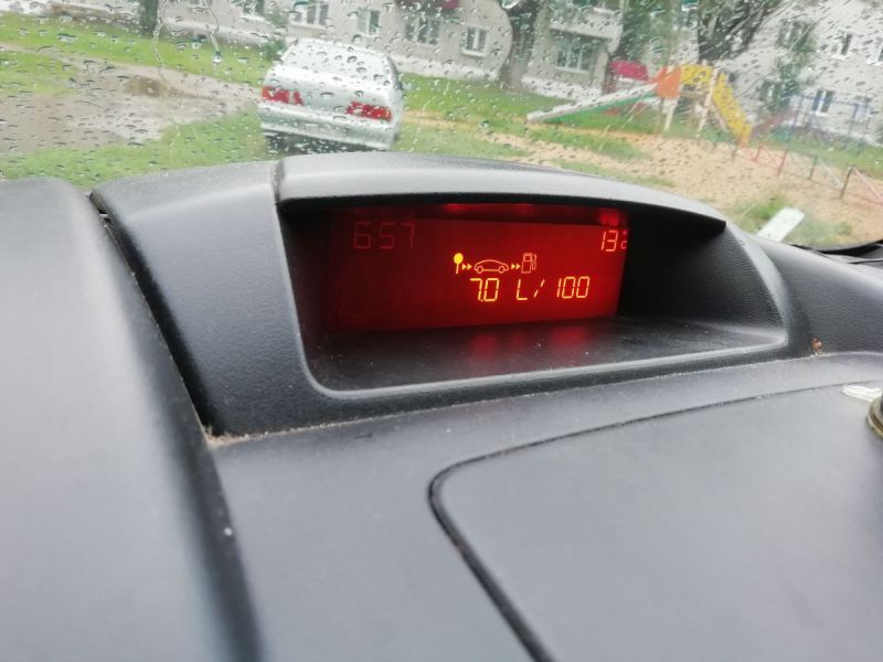

afanyr Опубликовано 13 августа, 2020 Автор Поделиться Опубликовано 13 августа, 2020 В общем машина дома. Назад ехала без проблем. Несколько раз дернулась и все. Расход. Перед выездом масло на MAX. За Ростовом проверка,долив граммов 700. Все Приехала домой-середина MIN-MAX. Что было не понятно. Сейчас покатался. Бежит легко. Средний расход туда-сюда получился 7,0.Заказал новый клапан 1922V7 на выходной РВ. Начну диагностику. alexansh101 1 Ссылка на комментарий
