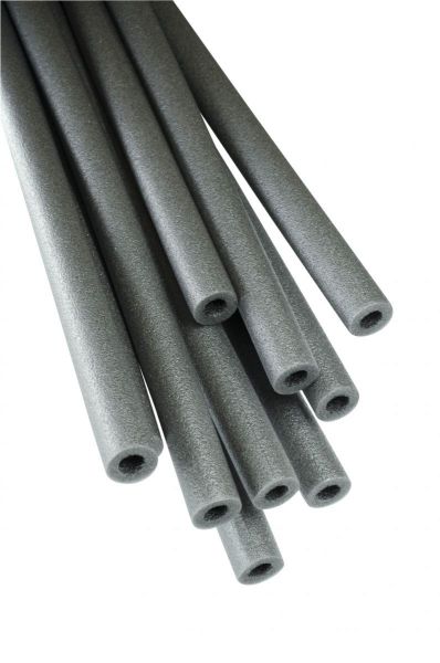

GREENCIK Опубликовано 31 июля, 2020 Поделиться Опубликовано 31 июля, 2020 Утеплитель для труб. «Капитан Зелёный из «Тайны Третьей планеты» - мой любимый инженер. Всё время недоволен, вздыхает, ничего не хочет, но делает всё, что надо. Постоянно всех спасает. Без конца ноет." Ссылка на комментарий
wladimir_zh Опубликовано 31 июля, 2020 Автор Поделиться Опубликовано 31 июля, 2020 Утеплитель - хорошая идея, а как весь этот бутерброд к кузову крепить, чтоб не болталось и не дребезжало? Ссылка на комментарий
LDS Опубликовано 31 июля, 2020 Поделиться Опубликовано 31 июля, 2020 прокладываешь между трубкой и кузовом и все All we are saying is give peace a chance Ссылка на комментарий

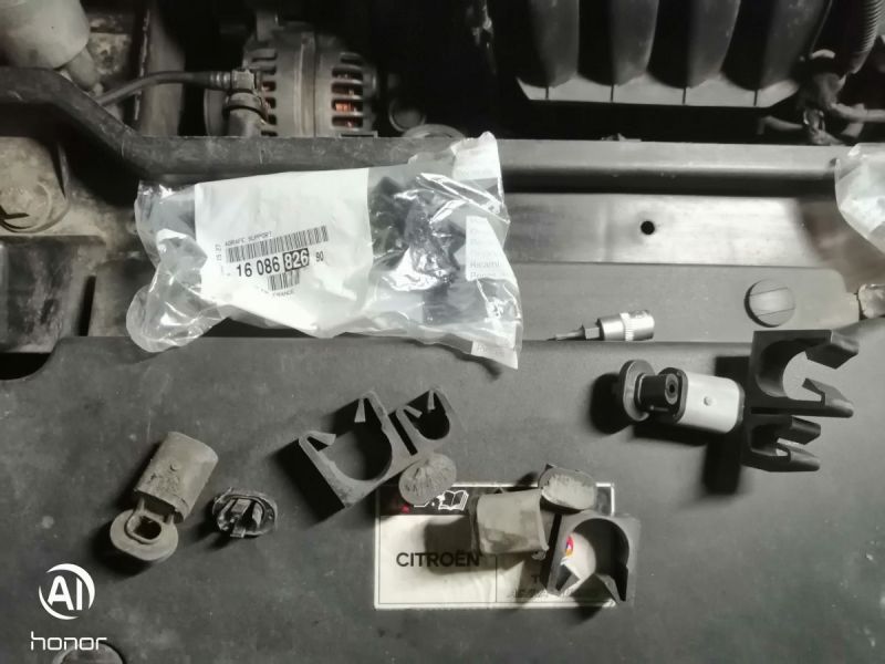

wladimir_zh Опубликовано 1 августа, 2020 Автор Поделиться Опубликовано 1 августа, 2020 Крепления эти как раз и износились, а где взять новые в провинциальном городе? К тому же одно из них явилось причиной перетирания трубки. Поэтому и возник вопрос об альтернативных идеях крепления. Ссылка на комментарий
Бес Опубликовано 1 августа, 2020 Поделиться Опубликовано 1 августа, 2020 1 час назад, wladimir_zh сказал: а где взять новые в провинциальном городе? Номер на фото выше. Природа мудра, и Всевышнего глаз Видит каждый наш шаг на тернистой дороге Наступает момент, когда каждый из нас У последней черты вспоминает о Боге... Ссылка на комментарий
