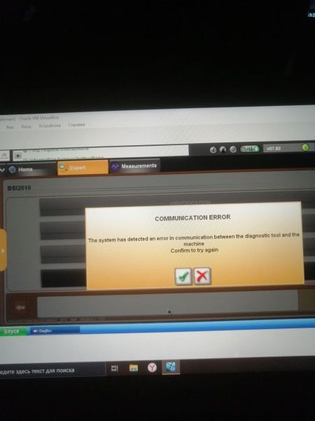

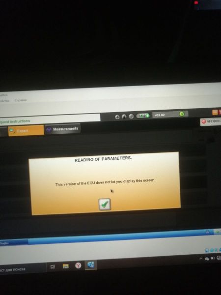

Машина С4 Пикассо 2014. Бегает, все хор, но пришло время долить иолис (пробег 106 т км и бачок почти пустой).  Залил, теперь надо бы прописать компьютером....

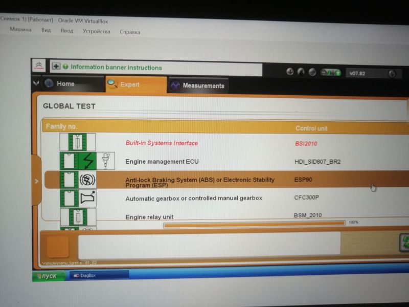

Есть ноут с диагбоксом 7.66 и с 7.83. Год назад все читал. А теперь при попытке прочитать не получается(((

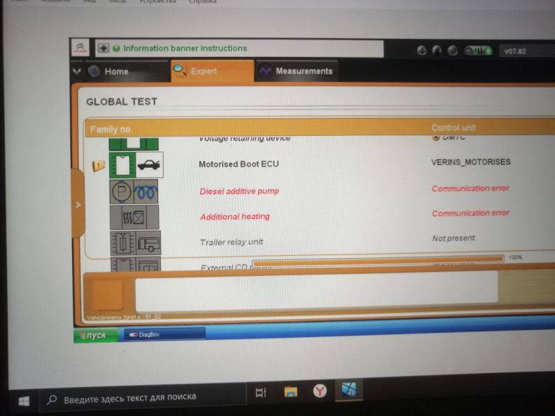

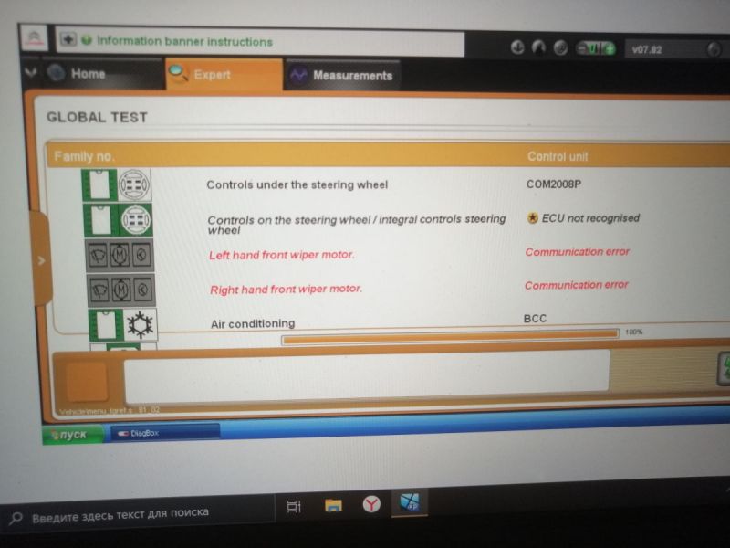

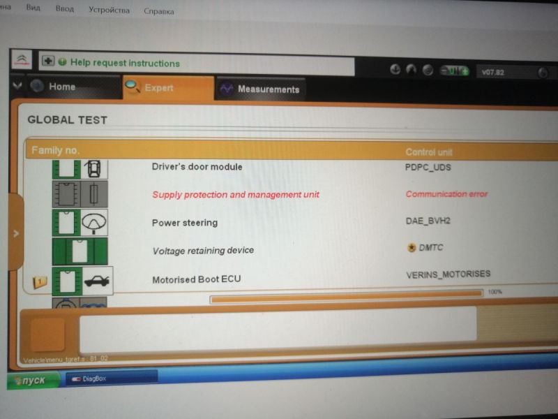

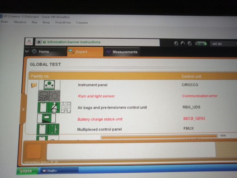

Пишет нет связи с некоторыми калькуляторами (насос подкачки добавки, стеклоочистители, подогрев...). Я грешу на БСИ (как я понимаю указанные выше устройства управляются именно им). Кроме того сам BSI2010 отображается красным, вроде выходит на связь и идентифицируется, но на все запросы не отвечает...(см. фото)...
...сам спросил, сам ответил...?
оказалось что версия прошивки лексии была старой - 2.2.2
поставил через usb  версию 4.3.4 и все заработало ...
мож кому еще поможет ?
