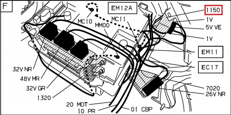

Бес Опубликовано 29 июля, 2020 Поделиться Опубликовано 29 июля, 2020 1160 освещение _ предподогрев.pdf 10 часов назад, алексей750 сказал: P1352 "..... А причина была банальна проста: Не было массы на реле свечей накала. "(С) Природа мудра, и Всевышнего глаз Видит каждый наш шаг на тернистой дороге Наступает момент, когда каждый из нас У последней черты вспоминает о Боге... Ссылка на комментарий
алексей750 Опубликовано 29 июля, 2020 Автор Поделиться Опубликовано 29 июля, 2020 вот спасибо! только из этого всего я ни чего не понял, мне бы пальцем)) и еще вопрос, массовый провод в гофре прикручивается к крепежу топливного фильтра??? VF7FC8HXB26683260 Ссылка на комментарий
Бес Опубликовано 29 июля, 2020 Поделиться Опубликовано 29 июля, 2020 5 минут назад, алексей750 сказал: только из этого всего я ни чего не понял, мне бы пальцем)) В сервис езжай. Природа мудра, и Всевышнего глаз Видит каждый наш шаг на тернистой дороге Наступает момент, когда каждый из нас У последней черты вспоминает о Боге... Ссылка на комментарий
алексей750 Опубликовано 29 июля, 2020 Автор Поделиться Опубликовано 29 июля, 2020 ну такой совет любой дать может! VF7FC8HXB26683260 Ссылка на комментарий
Бес Опубликовано 29 июля, 2020 Поделиться Опубликовано 29 июля, 2020 Если ты не можешь разобраться в схеме с четырьмя проводами и увидеть на картинке цифры 1160, то да, только в сервис... Природа мудра, и Всевышнего глаз Видит каждый наш шаг на тернистой дороге Наступает момент, когда каждый из нас У последней черты вспоминает о Боге... Ссылка на комментарий
алексей750 Опубликовано 29 июля, 2020 Автор Поделиться Опубликовано 29 июля, 2020 да нашел уже давно на схеме! у меня и книга есть,только вот все перерыл а саму эту коробочку не могу найти на самой машине)) VF7FC8HXB26683260 Ссылка на комментарий
Бес Опубликовано 29 июля, 2020 Поделиться Опубликовано 29 июля, 2020 21 минуту назад, алексей750 сказал: а саму эту коробочку не могу найти на самой машине)) Слева/за АКБ. Если там ее нет, то её "кто-то" перенес (правда это нахрен никому не нужно), и тебе может помочь электрик, который "пройдет" руками по проводам от свечей, до реле. Природа мудра, и Всевышнего глаз Видит каждый наш шаг на тернистой дороге Наступает момент, когда каждый из нас У последней черты вспоминает о Боге... Ссылка на комментарий
