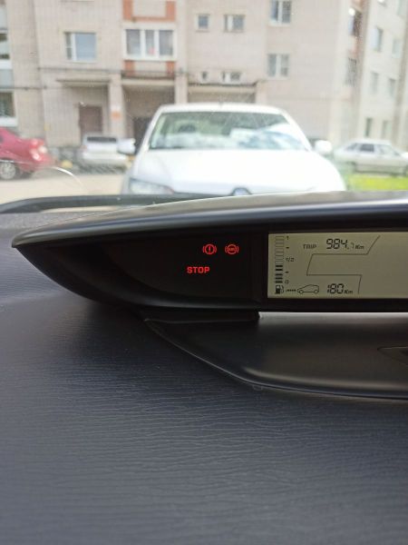

Бес Опубликовано 22 июля, 2020 Поделиться Опубликовано 22 июля, 2020 АБС не работает, ручник не работает или уровень тормозной жидкости низкий. Так-то вот в этом файлике всё есть. Руководство_пользователя_Citroen_C4.pdf andmay 1 Природа мудра, и Всевышнего глаз Видит каждый наш шаг на тернистой дороге Наступает момент, когда каждый из нас У последней черты вспоминает о Боге... Ссылка на комментарий
Денис1987 Опубликовано 22 июля, 2020 Автор Поделиться Опубликовано 22 июля, 2020 Я так понял что то с тормозной системой да Ссылка на комментарий
Бес Опубликовано 22 июля, 2020 Поделиться Опубликовано 22 июля, 2020 Да. Красная надпись STOP говорит, что ехать нельзя. Даже до сервиса. Природа мудра, и Всевышнего глаз Видит каждый наш шаг на тернистой дороге Наступает момент, когда каждый из нас У последней черты вспоминает о Боге... Ссылка на комментарий
Денис1987 Опубликовано 22 июля, 2020 Автор Поделиться Опубликовано 22 июля, 2020 Понятно спасибо Ссылка на комментарий
