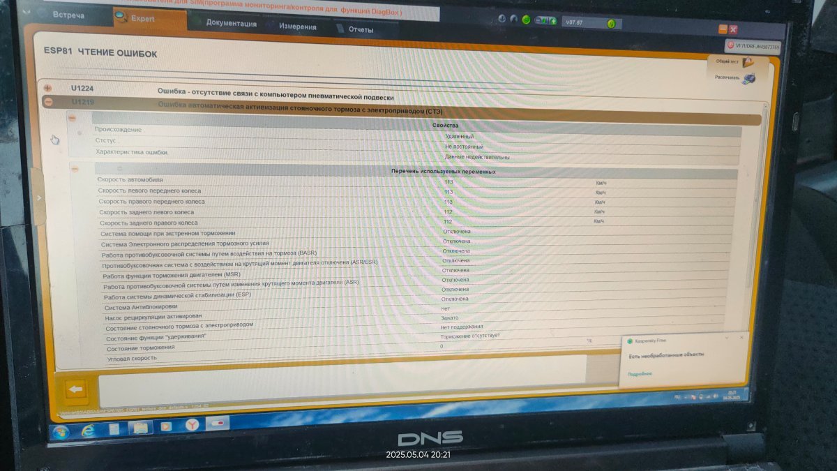

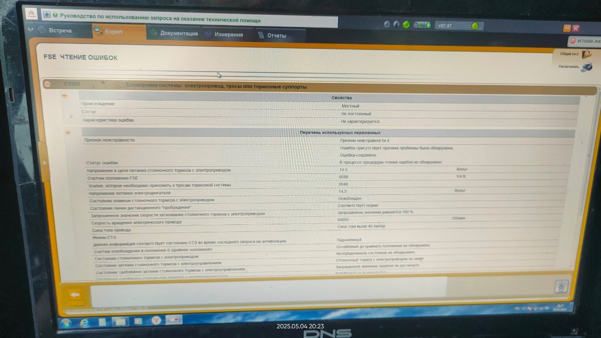

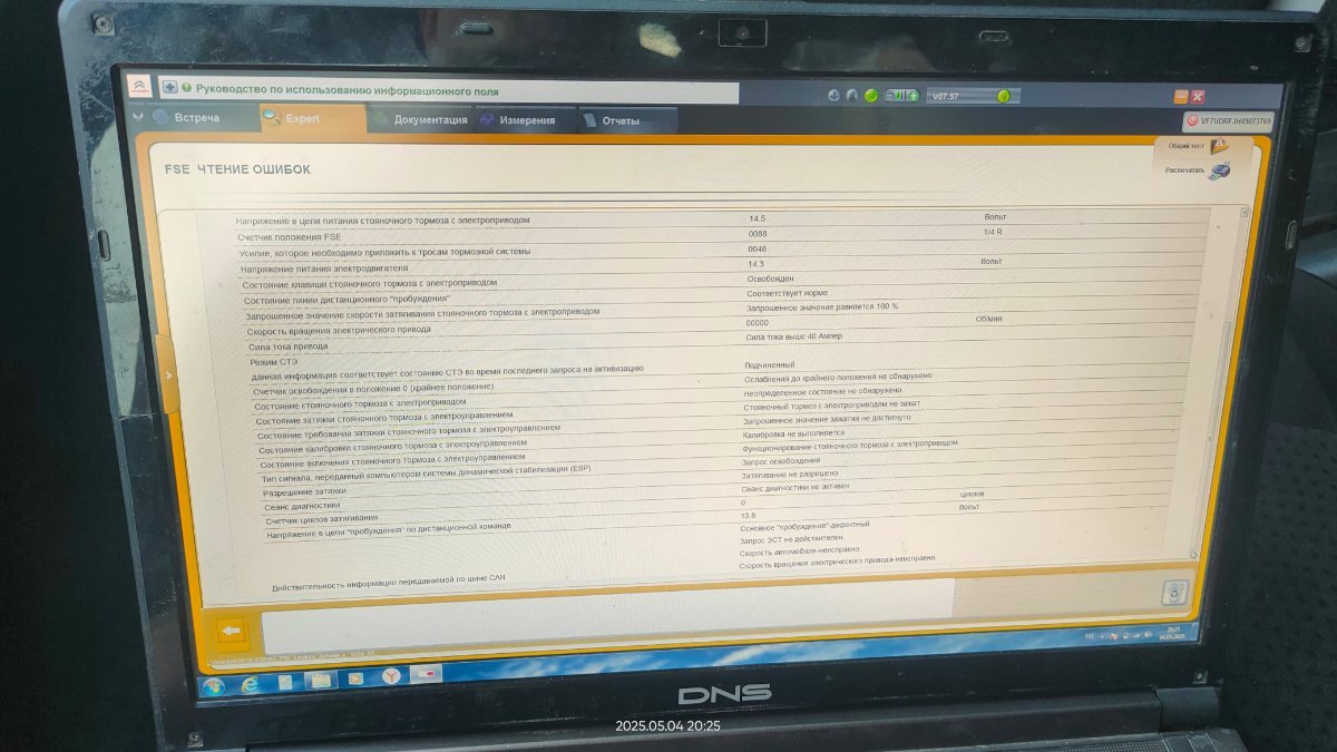

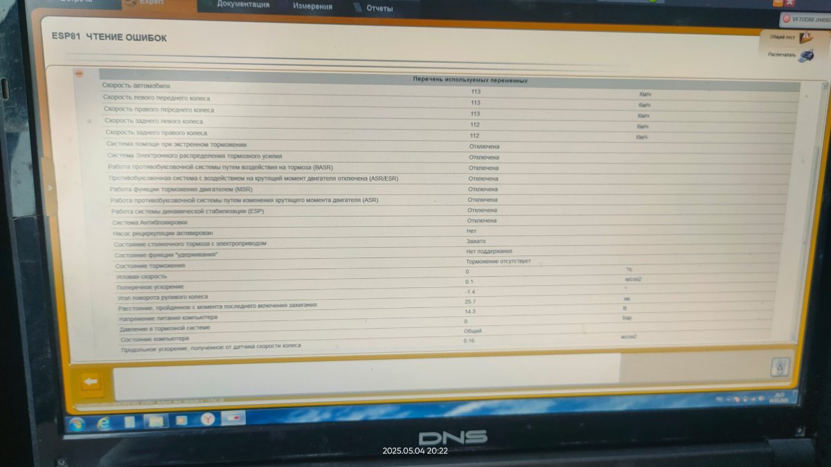

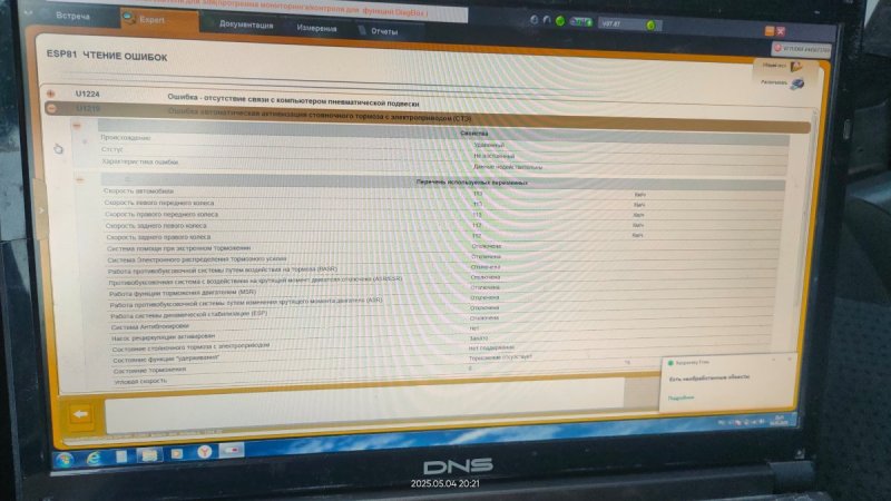

Shelk Опубликовано 16 мая Поделиться Опубликовано 16 мая Всем доброго времени суток! Подскажите, по теме выше у кого-нибудь получилось решить проблему? У меня сейчас недели где-то две как зачастила. Считал ошибки: В блоке ручника в блоке ESP: Бывает без ошибок, тогда или проходит самостоятельно или можно остановиться и тут же продолжить движение, автоснятие сработает и всё проходит. Если вылазят также ошибки по esp, то автоснятие не работает, необходимо перезапускать двигатель, тогда ошибки пропадают и всё восстанавливается. Выключение режима автопостановки никак не меняет ситуацию, также затягивается при остановке, если индикатор не успел сам погаснуть. На кнопку не думаю: если на ходу её нажать, срабатывает экстренное торможение гидравликой. Раз даже ручник сработал при парковке задним ходом. И, да, тросы в ОТС, калибруются без проблем, колодки и суппорты в норме. Датчики АБС тоже, есть данные скорости на одном из снимков. Кроме того, глюк хотя бы одного датчика вводит коробку в аварийный режим, а его ни разу не было. Может есть у кого какие мысли как избавиться от такого загадочного явления? Замена блоков вариант хороший, но по сути не является решением, поскольку причины не выясняет. C4 PICASSO - D4EAPDP0 - Принцип работы _ Стояночный тормоз с элекроприводом.pdf Ссылка на комментарий
