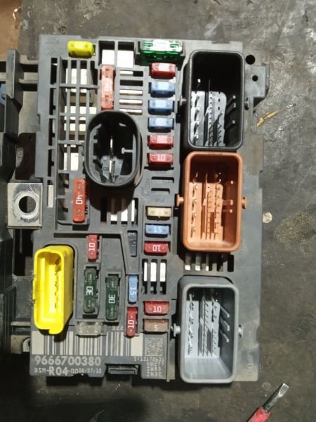

lom611 Опубликовано 9 июля, 2020 Поделиться Опубликовано 9 июля, 2020 сгорел блок предохранителей и реле, какая у них взаимозаменяемость, или надо обязательно циферку в циферку родной такой Ссылка на комментарий
Олегович Опубликовано 9 июля, 2020 Поделиться Опубликовано 9 июля, 2020 2 минуты назад, lom611 сказал: циферку в циферку и буковки R04 XP 2008г.в.; TU5JP4; ручная КПП. ЮВАО Ссылка на комментарий
lom611 Опубликовано 9 июля, 2020 Автор Поделиться Опубликовано 9 июля, 2020 1 минуту назад, Олегович сказал: и буковки R04 а 9666700380 может быть другой Ссылка на комментарий
Олегович Опубликовано 10 июля, 2020 Поделиться Опубликовано 10 июля, 2020 Модель BSM определят номер *9666700380* и *R04*. А производитель может быть разным - Сименс; Магнетик марелли;.... XP 2008г.в.; TU5JP4; ручная КПП. ЮВАО Ссылка на комментарий
