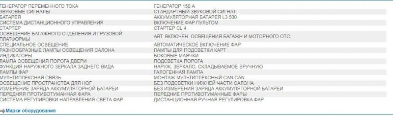

GREENCIK Опубликовано 2 июля, 2020 Поделиться Опубликовано 2 июля, 2020 При очередном посещении Сергея MrZ и замены концевика педали обнаружился плафон в ногах водителя, но отсоединённый, заизолированный и прикрученный внутри блока предохранителей (кто и зачем-загадка), появилось желание восстановить. Засим вопрос-он штатный? У пассажира такой же должен быть? (в выходные полезу искать), по вину возможно определить были ли изначально? VIN: VF7UARFJH45014651 «Капитан Зелёный из «Тайны Третьей планеты» - мой любимый инженер. Всё время недоволен, вздыхает, ничего не хочет, но делает всё, что надо. Постоянно всех спасает. Без конца ноет." Ссылка на комментарий
Бес Опубликовано 2 июля, 2020 Поделиться Опубликовано 2 июля, 2020 8 минут назад, GREENCIK сказал: VF7UARFJH45014651 Ты как первый день на форуме... Спойлер освещение закрытых пространств _ салона.pdf GREENCIK 1 Природа мудра, и Всевышнего глаз Видит каждый наш шаг на тернистой дороге Наступает момент, когда каждый из нас У последней черты вспоминает о Боге... Ссылка на комментарий
Kashperovskiy Опубликовано 2 июля, 2020 Поделиться Опубликовано 2 июля, 2020 В к-ции про подсветку ног ничего не сказано. Ссылка на комментарий
GREENCIK Опубликовано 2 июля, 2020 Автор Поделиться Опубликовано 2 июля, 2020 Бес, не там искал, благодарю. Как раз сказано: «Капитан Зелёный из «Тайны Третьей планеты» - мой любимый инженер. Всё время недоволен, вздыхает, ничего не хочет, но делает всё, что надо. Постоянно всех спасает. Без конца ноет." Ссылка на комментарий
Kashperovskiy Опубликовано 2 июля, 2020 Поделиться Опубликовано 2 июля, 2020 Сории, не заметил =)) Я только не понял, по комплектации ее нет, а по факту смотанная лежит??? Ссылка на комментарий
Бес Опубликовано 2 июля, 2020 Поделиться Опубликовано 2 июля, 2020 @GREENCIK посмотри схемы, поищи колодки. Возможно проводка есть и надо просто купить плафоны и воткнуть. Может до тебя плафоны были куплены, но не подключены... Природа мудра, и Всевышнего глаз Видит каждый наш шаг на тернистой дороге Наступает момент, когда каждый из нас У последней черты вспоминает о Боге... Ссылка на комментарий
