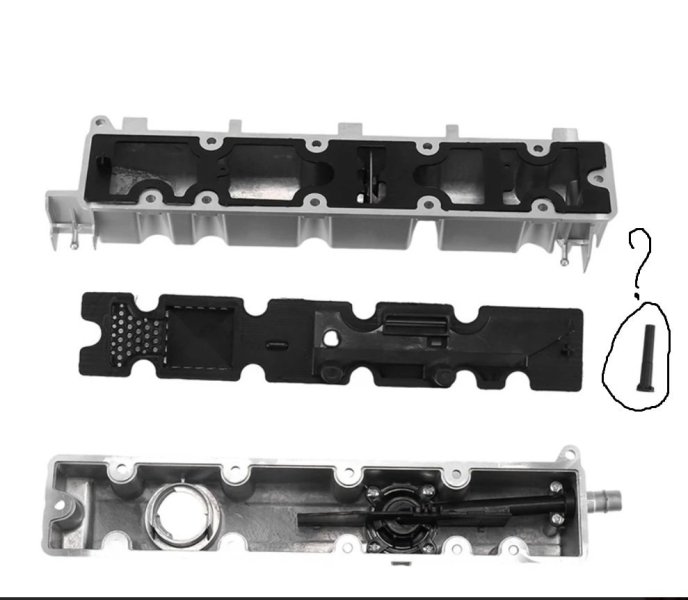

Павленыч Опубликовано 28 июля, 2024 Поделиться Опубликовано 28 июля, 2024 usatik33, приветствую! В общем, решил я проблему с клапанной крышкой, благодаря твоим постам и твоей поддержке, конечно же, но я пошел дальше...https://aliexpress.ru/item/1005006406660100.html?spm=a2g2x.orderdetail.0.0.cd0c4aa6r7br8H&sku_id=12000037053694062&_ga=2.74856401.2130348715.1718653249-1860451044.1696185079 вот такую заказал(это мой отзыв там один), поставил и одновременно решилось две головные боли EW7( проблемы с клапаном картерных газов)и EW10(сопливит прокладка крышки), т.к. клапан у этой крышки на болтиках, разборный и его в случае чего можно поменять(они отдельно продаются) и эта крышка алюминиевая сажается на герметик и больше течь по прокладке не будет, т.к. прокладки нет :).. проехал больше тысячи уже, пакетик с трубкой выхода газов просто сухой с небольшими парами масла, а не как раньше литрами уходило! Сейчас соединил все как по заводу и даже вибрация уже на холостых из-за этого! Спасибо тебе еще раз! и всем удачи! usatik33 1 Ссылка на комментарий
usatik33 Опубликовано 1 августа, 2024 Автор Поделиться Опубликовано 1 августа, 2024 Приветствую. Очень рад за тебя. Не сильно бюджетное решение, но как я понял полностью ремонтопригодное. Это радует. Если есть возможность- фото в студию. На али не сильно понятно что это, и с чем его едят) Что за *фиговина*? Выделил черным. В 28.07.2024 в 13:51, Павленыч сказал: эта крышка алюминиевая сажается на герметик Герметик в этом месте не есть гут) На локтайд сядет интересно? Требую подробностей и фото)))) 2000 EW7 1,8 Ссылка на комментарий

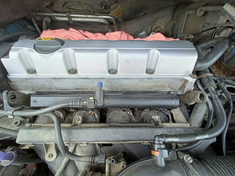

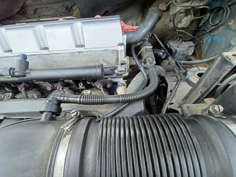

Павленыч Опубликовано 3 августа, 2024 Поделиться Опубликовано 3 августа, 2024 @usatik33 , приветствую! Вот фотки как я сделал! Черные штырьки,это слив масла внутри сепаратора клапанной крышки у Доминанта они тоже есть,они просто отдельно показаны на рисунке у китайцев , но не показана крышка клапанная, а она есть и мне повезло, не пришлось покупать..по поводу герметика, распредвалы тоже на герметике , я Виктор Рейнц покупал и сажал 3 года назад на него все хорошо! И решил эту крышку тоже на него посадить..в идеале на лактайт, но он подороже и в принципе как оказалось не нужен особо. Выход газов соединил с родной трубкой которая раздваивается и идёт основная во входящий воздухопровод перед заслонкой и маленький за заслонку...в общем сделал максимально по заводу usatik33 1 Ссылка на комментарий
Павленыч Опубликовано 3 августа, 2024 Поделиться Опубликовано 3 августа, 2024 @usatik33 , да , кстати, предвидя твой вопрос, почему красная тряпка лежит за крышкой:)..появилась другая проблема: декоративная крышка Ситроен теперь не встаёт и когда сильный дождь вода через капот попадает между распредвалами и сливается в колодцы со свечами и троило по жёсткому!...я сначала не понимал в чем дело, полез свечи менять, смотрю, а колодцы полные воды!! Надо защитные колпачки свечей, черные такие, для начала посадить на герметик как и должно быть, я просто забил на это давно, т.к. с крышкой декоративной вода не попадала, а теперь новая реальность...такие дела...но в целом, полет нормальный! А доминантовскую крышку, которая оказалась бракованной, я разломаю и достану оттуда клапан и будет как запасной, ну и пробку естественно заливную тоже! Спасибо тебе ещё раз за то что ты придумал! Ссылка на комментарий
usatik33 Опубликовано 4 августа, 2024 Автор Поделиться Опубликовано 4 августа, 2024 Про дождь, ничего не сажал на герметик. Крышки отродясь не было. Колодцы сухие, наконечники свечей штатные. Да и с жига катушкой все сухо. Залепи дырку возле вин-а. И уплотнитель капота должен быть нормальный. Локтайд- герметик головки жигулей, в шприце, стоит рублей 100. А Витёк от 300р. Так себе экономия. А если куда в масляный канал оторвётся? Распреды в помойку и голову менять. Нафиг, лучше шприц) 2000 EW7 1,8 Ссылка на комментарий
Павленыч Опубликовано 4 августа, 2024 Поделиться Опубликовано 4 августа, 2024 @usatik33 посмотрю хорошо на предмет протечек конечно же , но с завода черные втулки пластмассовые вокруг свечей были посажены на белый герметик, я помню когда первый раз свечи менял, то решил их снять и они очень туго вылазили из-за герметика, а сейчас его там нет..ну короче, понятно что у меня капот протекает через уплотнитель наверно, здесь надо копать... ..локтайд я искал оригу, который и называется loctide, стоил дорого и я взял витю, причем старого трехлетней давности, когда распреды снимал..кстати, когда в том году колечки менял, тоже же распреды скидывал и кусков вити там не было никаких, я наносил тонким слоем и еще потом по всей плоскости пальцем размазывал, так что очень тонко получилось. usatik33 1 Ссылка на комментарий
usatik33 Опубликовано 5 августа, 2024 Автор Поделиться Опубликовано 5 августа, 2024 Затекает не по резинке свечи, а по соединению колодца и головки. Там просто трубки вставлены в головку. Если герметизировать, то это соединение 2000 EW7 1,8 Ссылка на комментарий
Павленыч Опубликовано 5 августа, 2024 Поделиться Опубликовано 5 августа, 2024 @usatik33 ,да, я их и имел ввиду, надо их на герметик посадить,как и было с завода Ссылка на комментарий
usatik33 Опубликовано 5 августа, 2024 Автор Поделиться Опубликовано 5 августа, 2024 А, у тебя пластик. У меня железные трубки. Возле вин дырка. Я ее холодной сваркой залепил. Не течет уже много лет 2000 EW7 1,8 Ссылка на комментарий
Павленыч Опубликовано 5 августа, 2024 Поделиться Опубликовано 5 августа, 2024 @usatik33 понял посмотрю еще дырку возле вина, не хочется чтобы туда вообще текло Ссылка на комментарий
