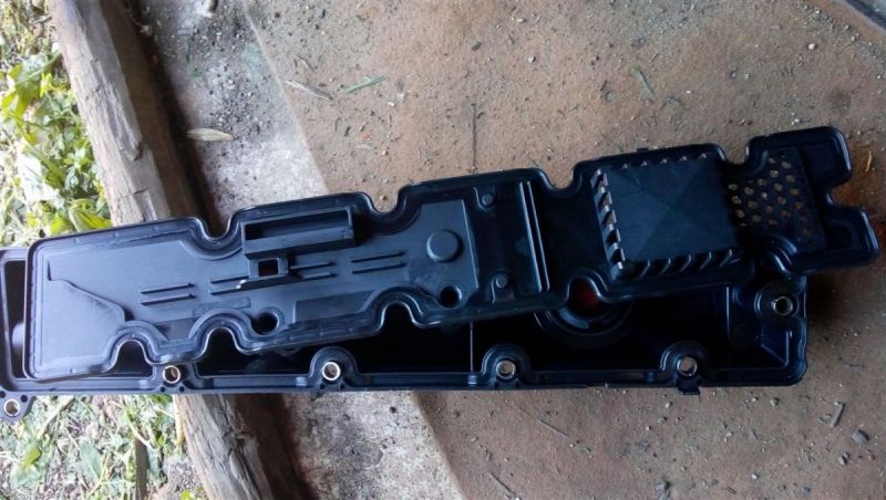

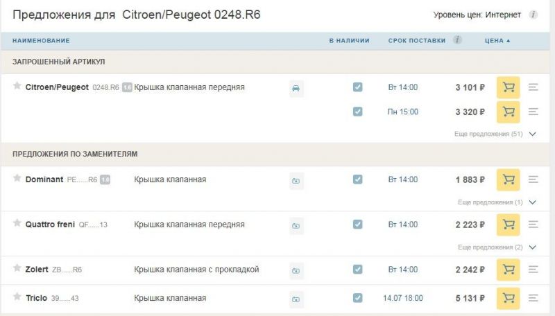

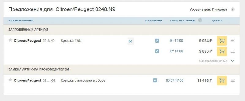

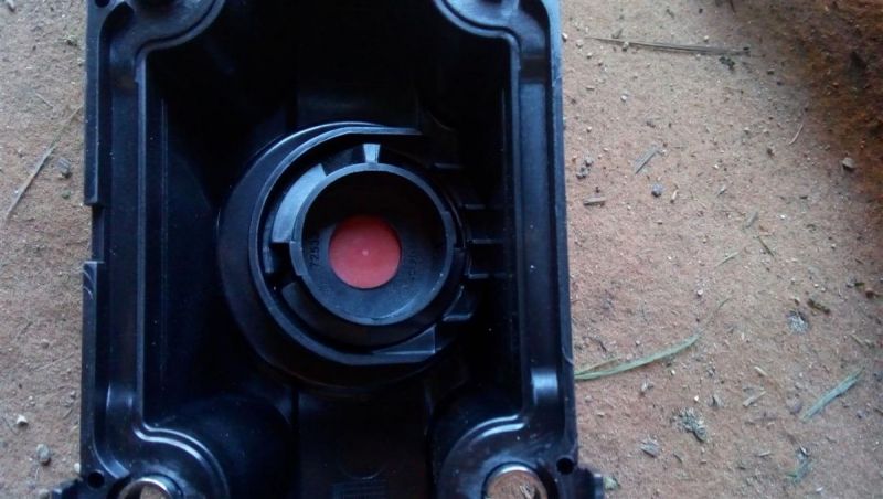

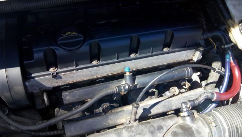

usatik33 Опубликовано 25 июня, 2020 Поделиться Опубликовано 25 июня, 2020 Давно не писал ) И так: Имеем двигатель EW7j4, просит капиталки и давно ) Сильно сапунит. Замена МСК не очень помогла. Чтобы не жрало масло ведрами на впуск, шланг сапуна выведен под авто. Тем самым обработано маслом днище до заднего бампера Клапана в задней крышке клапанов нет, в свое время он задубел и клинил в закрытом состоянии. Выдавило сальник колена со стороны коробки. Надо что-то делать... Цена новой задней крышки от... мать моя Это 1/3 контрактного движка. Б\у смысла брать нет, да и нет их на разборках. Ценник новой передней -от 7р, 7р за кусок пластика... Чешем репу, материм ситроен, "отпугиваем рыбу" ... На двигателях 2,0 EW10 EW12 по другому сделана система отвода картерных газов, они идут из передней крышки. Задняя глухая, как на моем передняя. Такс, смотрим разницу в постелях на 1,8 и 2,0--- разницы нет (если есть, расскажите, интересно). Смотрим цену крышки передней на EW10A Хм, не плохо. Если что не так- потеря = 2р. Заказываем чистый заводской китай За 1840р. Получаем, китайцы уроды, одной втулки на крышке нет. Отрезаем из подходящей трубочки. Выбираем время, ставим. Не идет... да ну нафиг, прокладка не встает, разбираем крышку, ставим прокладку- как по маслу зашла, ставим сверху крышку. Затягиваем согласно мануала. Глушим заднюю крышку подходящей резинкой с болтом. Переводим шланги картерных газов на переднюю крышку. Сомневаясь в успехе начинаем ездить. Неделю по городу- сухо. Правда и со шлангом под машиной масло в городе не уходило. Едем на трассу 50км, скорость 120. Мандраж, масло на долив край грамм 200 есть. Приезжаем смотрим- сухо. Да ладно Возвращаемся домой, смотрим - сухо. Смотрим масло- на месте. Обычно должно было выплюнуть пол уровня в легкую. Ну как то так. Фотки: Спойлер Может кому полезно будет ПСЫ. Для тех кто боится выброса масла, пробка маслозаливной горловины идет уже с клапаном. Пробка специфическая, на обычную крышку EW7 не пойдет. Бес, trmntr и Олегович 2 1 2000 EW7 1,8 Ссылка на комментарий

usatik33 Опубликовано 25 июня, 2020 Автор Поделиться Опубликовано 25 июня, 2020 Привет. Клапан у тебя точно не работает. Попробуй поставь крышку от 2.0. Хуже уж точно не будет. 2000 EW7 1,8 Ссылка на комментарий

usatik33 Опубликовано 26 июня, 2020 Автор Поделиться Опубликовано 26 июня, 2020 Да никакой. Цена решает ) Но крышка от 2.0 мне конструктивно больше нравиться. Хотя бы есть место для оседания капель масла. trmntr 1 2000 EW7 1,8 Ссылка на комментарий

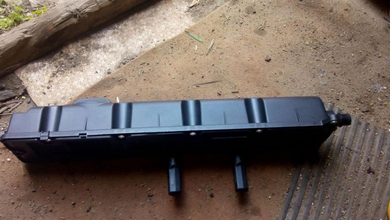

trmntr Опубликовано 29 июня, 2020 Поделиться Опубликовано 29 июня, 2020 Привет. А родной штуцер шланга с защёлками подходит к этой крышке? Декоративная накладка потом не ляжет на двигатель? В 25.06.2020 в 15:29, usatik33 сказал: Глушим заднюю крышку А что если не глушить, а их обе объединить в один шланг отвода? Ссылка на комментарий
usatik33 Опубликовано 29 июня, 2020 Автор Поделиться Опубликовано 29 июня, 2020 2 часа назад, trmntr сказал: Декоративная накладка потом не ляжет на двигатель? Ляжет, но крепить не к чему. На этих движках крышка другая. 2 часа назад, trmntr сказал: подходит к этой крышке? Нет, диаметр другой, крепление другие. На новой крышке принцип защелки как на воздуховоде. Но диаметр сильно больше. 2 часа назад, trmntr сказал: А что если не глушить Так зачем тогда менять? Масло как перло, так и переть будет. Весь смысл в клапане, который у тебя издох. Глуши заднюю крышку, иначе смысла нет совсем. trmntr 1 2000 EW7 1,8 Ссылка на комментарий

usatik33 Опубликовано 29 июня, 2020 Автор Поделиться Опубликовано 29 июня, 2020 А ты предложи других производителей, 400-500р разница в цене. Я не говорю что нужно брать именно Доминант. Но он самый дешевый. Втулки можно проверить визуально не вскрывая упаковку. Я не ожидал, что её не будет. Поэтому вскрыл, назад не берут. Пришлось делать самому. Picasso-350 1 2000 EW7 1,8 Ссылка на комментарий

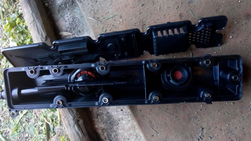

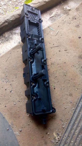

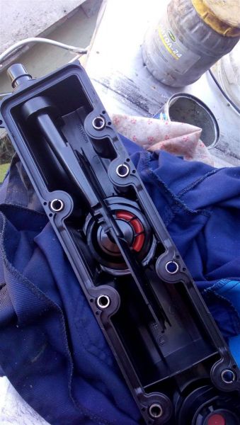

Павленыч Опубликовано 20 июня, 2023 Поделиться Опубликовано 20 июня, 2023 usatik33, приветствую! Слушай, а у тебя эта крышка от 2.0 вместе с масло отделителем-прокладкой прям четко села на место? в прокладке 2 штыря таких пластмассовых торчат, они куда заходят вообще? Ссылка на комментарий
usatik33 Опубликовано 21 июня, 2023 Автор Поделиться Опубликовано 21 июня, 2023 Привет. Да прям четко, тоже думал упрет куда, но нет. Штыри заходят между постелеми распреда 2000 EW7 1,8 Ссылка на комментарий

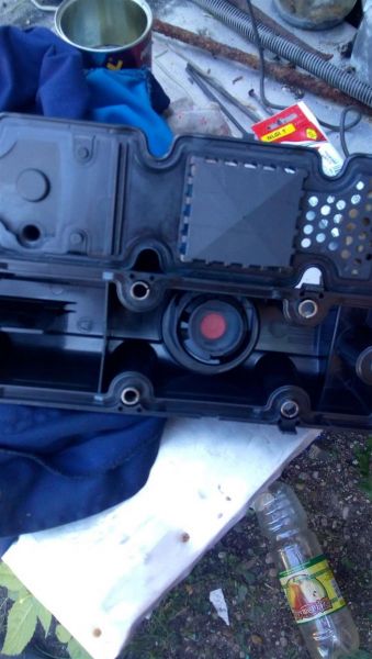

usatik33 Опубликовано 27 июня, 2023 Автор Поделиться Опубликовано 27 июня, 2023 14 часов назад, Павленыч сказал: в маслопомойке масло есть? Нет, есть эмульсия желтая. За пару недель ( пробег примерно 200-300км) собирается чайная ложка. 14 часов назад, Павленыч сказал: временами начали появляться клубы дыма при разгоне серьезные такие на всю улицу Есть такое, непонятно от чего и как. Хаотично короче. Движок не капиталил, направляйки клапанов- в хлам. Колпачки менял. Масло жрёт. 14 часов назад, Павленыч сказал: я искал на нее клапан сам отдельно легко, от черри амулет, выносной. Стоил года 4 назад 100р. Совет- обеспечь герметичность шланга от клапанной до ДЗ, штатная трубка не подойдет, только колхоз. Если чуть нарушена герметичность- клапан в крышке работать не будет. Касаемо новой крышки- она одноразовая, поставил- не трогать больше, иначе начнет гнать масло по прокладке. Цена прокладки= цена крышки в сборе. Бес 1 2000 EW7 1,8 Ссылка на комментарий

Павленыч Опубликовано 27 июня, 2023 Поделиться Опубликовано 27 июня, 2023 9 часов назад, usatik33 сказал: легко, от черри амулет, выносной. Стоил года 4 назад 100р. Совет- обеспечь герметичность шланга от клапанной до ДЗ, штатная трубка не подойдет, только колхоз. Если чуть нарушена герметичность- клапан в крышке работать не будет. а как он выглядит? просто сапун с двумя выходами? а куда маслу деваться? Да буду колохозить шлангом каким нибудь посмотрю, сейчас на холостых смотрю пакетик эти трубки засасывают наоборот в движок :) значит старая крышка с дубовой резинкой не работает? 9 часов назад, usatik33 сказал: Касаемо новой крышки- она одноразовая, поставил- не трогать больше, иначе начнет гнать масло по прокладке. Цена прокладки= цена крышки в сборе. Щас есть отдельно прокладка вот эта с сепаратором, когда искал видел, 1 руб. примерно стоит Ссылка на комментарий
usatik33 Опубликовано 28 июня, 2023 Автор Поделиться Опубликовано 28 июня, 2023 14 часов назад, Павленыч сказал: Щас есть отдельно прокладка Не факт что встанет нормально, люди матерились. Но может китайцы поправили качество. 14 часов назад, Павленыч сказал: просто сапун с двумя выходами Ага, грибок такой. Масло должна отбрасывать штатная система. Только она на родной крышке дюже маленькая. 14 часов назад, Павленыч сказал: сейчас на холостых смотрю пакетик эти трубки засасывают наоборот в движок Как я понял, большая трубка с крышки, и малая с ДЗ заведены в пакетик? Если так, то так и будет. На ХХ под ДЗ сильно сосет воздух (по малой трубке). Если опускать шланг под авто, то делать так- Малую трубку соединить с большой на крышке ДЗ (штатный тройник), то, что шло на крышку- заглушить болтом, пробкой. Тем самым обеспечим приток воздуха без пыли в двигатель по штатной системе. Трубку от крышки вывести под днище авто. НО, крышка, даже без клапана, должна быть абсолютно герметичная. Масло, никаким боком не должно попадать в полость клапана. НО эта полость должна сообщаться с атмосферой, иначе летают щупы). Обязательно после выбрасывания штатного клапана заглушить винтиком отверстие в атмосферу сбоку крышки. Где-то на форуме я описывал всю эту систему. Вот когда сделано это, в разрыв трубки, большой, можно подключить грибок от черри. Летом будет работать, зимой перемезнет нафиг. Я ездил летом с грибком, зимой шланг под авто. 2000 EW7 1,8 Ссылка на комментарий

Павленыч Опубликовано 23 февраля, 2024 Поделиться Опубликовано 23 февраля, 2024 usatik33, привет, как жизнь, как машинка?! В общем, по случаю закинул новую крышку на головку, результаты пока меня не устроили, я так понял, в плане качества изготовления этого бренда ( Dominant). А именно: прокладка крышки головки, которая заодно с отсекателем не держит в левой части впереди, где есть некая прорезь в клапанной крышке под эту самую прокладку-отсекатель. дальше когда ее снял, сзади уже натекло под свечи в развал между валами, значит и сзади текло?! Может крышку надо как-то по особенному затягивать!? Со своей старой крышкой никогда не заморачивался, просто все болты затягивал и ничего не текло...может сама крышка и прокладка -отсекатель коряво изготовлены?...Далее: клапан картерных газов настолько сильно держит, что пары выходят через маслозаливную пробку!!!, Либо пробка корявая зазоры с крышкой не очень, либо кольцо уплотнительное не очень...Короче, закинул пока старую, родную крышку и думаю, что делать...Пока в голове мысли такие: купить прокладку-отсекатель оригу и закинуть ее на крышку Dominant, может течей не будет, и пробку уплотнить как нибудь...попробовать срезать с отсекателя прокладку, которая с ней заодно отлита и закинуть прокладку с моей крышки оригинальной? Есть какие мысли, может быть... Ссылка на комментарий
