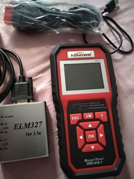

GREENCIK Опубликовано 26 июня, 2020 Поделиться Опубликовано 26 июня, 2020 Отжал пару приблуд. Г...но и можно выбросить или помучить какое-то время? «Капитан Зелёный из «Тайны Третьей планеты» - мой любимый инженер. Всё время недоволен, вздыхает, ничего не хочет, но делает всё, что надо. Постоянно всех спасает. Без конца ноет." Ссылка на комментарий
ZIGGY Опубликовано 26 июня, 2020 Поделиться Опубликовано 26 июня, 2020 Можно выбросить ... GREENCIK 1 Подбор автомобилей Peugeot\Citroen, подробности "Понакупят шнурков по объявлению, а пользоваться не умеют!" © Enzo С4-С5-С6-С4P-5008 Ссылка на комментарий
