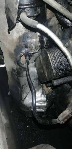

проехал на авто - было всё нормально. через сутки обнаружил под ним лужу. заметил капли в нижней части кожуха фап-фильтра. жидкость прозрачная желтоватая, без запаха. бачок с тормозухой опустошился. Есть предположения о причине?

не знаю, не вскрывал ещё. подозрение, что связано с главным тормозным, но жидкость вытекла самопроизвольно - когда автомобиль просто был на стоянке и педаль тормоза никто не давил. а вакуумник скорее всего глубже, а явно не у fap-фильтра
снял видео - не знаю, понятно что-то или нет: на заведённом двигателе - сперва увеличил обороты, потом тормоз понажимал. на фото отмечено место, откуда замечено начало течи, на другом - пятно от течи на газете. у пятна нет такого запаха, как у тормозной жидкости. вообще, впечатление, что это конденсат, но за несколько часов пятно на газете до конца не просохло, бумага влажная

Интересный вариант, но жидкость желтоватого цвета (как тж или антифриз), чего не скажешь о масле, которое через 1000км уже пора менять. Да и протереть ребро радиатора защитой?.. Тогда и защита должна протереться, чего не наблюдается
Сегодня течь струёй - возможно потому что отогнул защиту. Вот видео:
Вопрос: масляный радиатор охлаждается антифризом? Можно эту течь заделать, или только замена радиатора? По замене есть руководство? Нужно сливать антифриз, масло?
