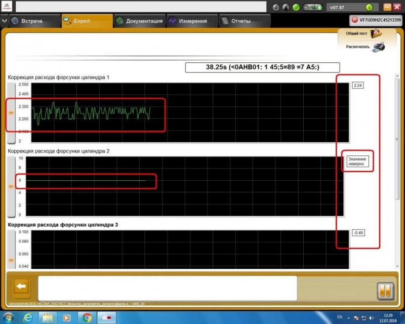

newvol Опубликовано 23 июня, 2020 Поделиться Опубликовано 23 июня, 2020 Подскажите пожалуйста, в Diagbox не показывает коррекцию 2 форсунки, форсунка проверена на стенде , вск ок Если поменять 2 и 4 форсунку, то ее видно. Куда копать... Спасибо Ссылка на комментарий
Popesych Опубликовано 23 июня, 2020 Поделиться Опубликовано 23 июня, 2020 а что значит не показывает? вааще пункта нет? Баляць мае крылы Ссылка на комментарий
newvol Опубликовано 23 июня, 2020 Автор Поделиться Опубликовано 23 июня, 2020 вот так пишет фото не мое интересует только коррекция второй форсунки Ссылка на комментарий
Popesych Опубликовано 23 июня, 2020 Поделиться Опубликовано 23 июня, 2020 тогда могу предположить что она за пределами значений, которое ДБ может выводить. А то что та форса в другом горшке ведет себя по другому так это да, могут так совпасть карты. попробуй 2 и 3 форсу поменять. На синхронных горшках. ЗЫ а все 4 форсы на стенде побывали? Баляць мае крылы Ссылка на комментарий
