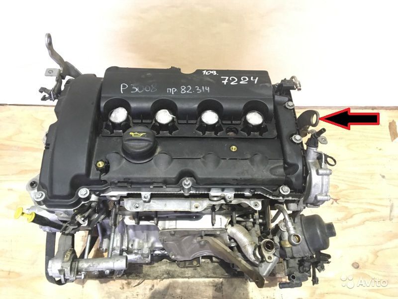

На эту петлю.
Спойлер

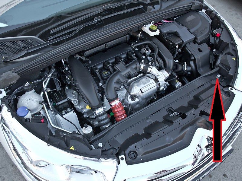

На этот замечательный болт.
Спойлер
