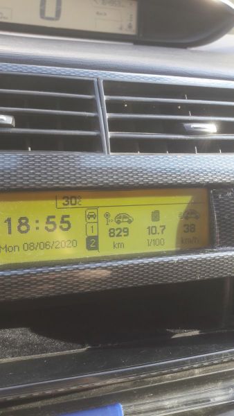

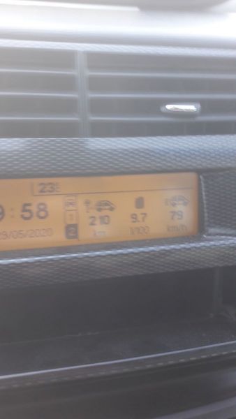

AgaJIDeJIbIu Опубликовано 16 июня, 2020 Поделиться Опубликовано 16 июня, 2020 Ситуация такая: Тушка на палке, при нажатии на педаль газа хоть плавно хоть резко - Разгоняется очень туго, долго. В затяжную горку едет, но с легким затупком По трассе на 5ой передаче очень туго едет, после 120-130 перестает набирать, как будто 140 это 200. При плавном разгоне, даже когда педаль газа держишь на одном уровне, машина едет отрывками, как будто что-то засасывает, такое ощущение что-то держит за жопу и отпускает и так постоянно Буквально 1000км назад, до прохождения ТО, чувствовалось это меньше. Расход трасса 8.5 город 9.5 Сделал ТО - масло,свечи, все фильтра, дросель почистил, компрессия в двигателе 14-15, давление в топливной рампе 3.4-3.5 на холостых и на ходу, вроде не просаживалось. Теперь расход город-трасса 50-50 11.5л !!! На днях заправился, сбросил, проехал 150км чисто по городу с постоянным кондеем и расход 15.2л !!! Но по городу у меня средняя скорость 18-20, это понятно, но не 15л же расход !!! На трассе круиз 110-120 всю дорогу, бензин 80% пробега 95 залит. Симптомы очень сильны были похоже на умирающий бензонасос, но давление 3.5 - это вроде норма? Или может еще раз перезамер сделать? Машина ездит, заводится, все без проблем. Мастер говорит ошибок нет ! 3.5 атм в топливной это норм? Может ли подсос воздуха, в каком-то месте, влиять на эту причину? Куда копать?) Ссылка на комментарий
