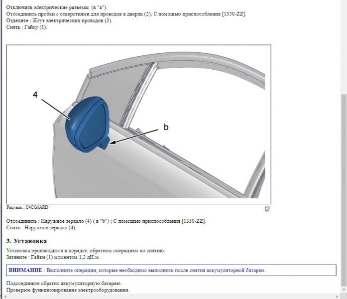

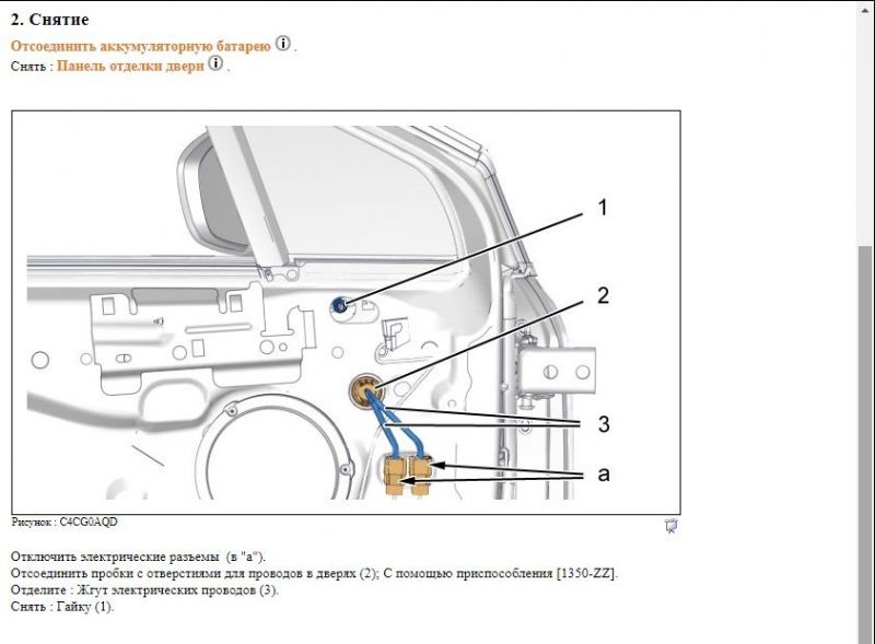

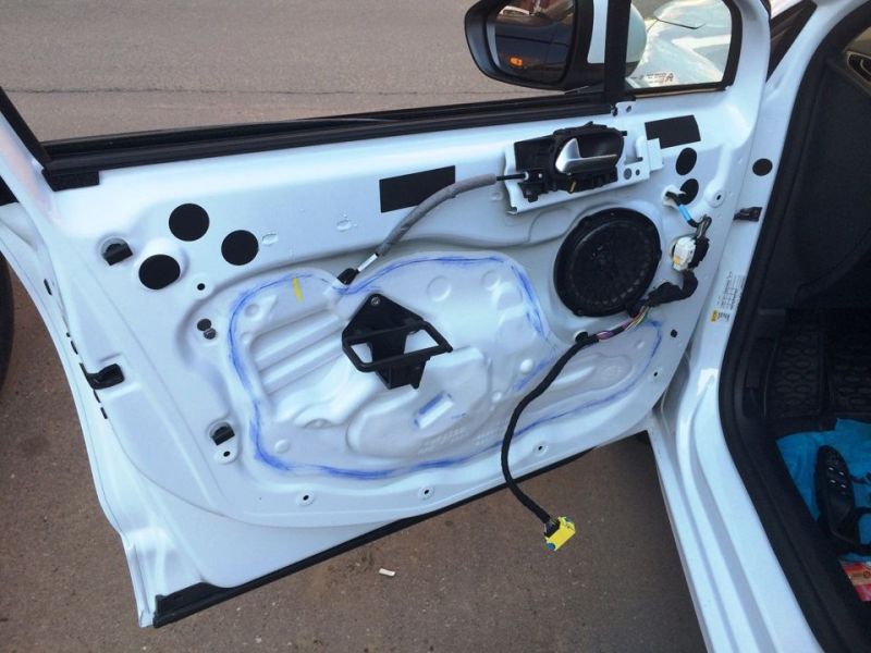

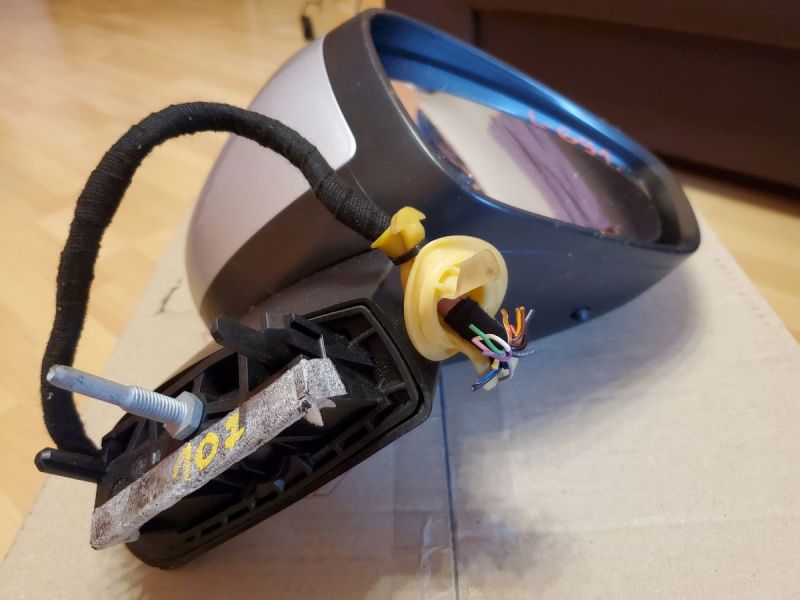

Andr3y Опубликовано 15 июня, 2020 Поделиться Опубликовано 15 июня, 2020 Всем привет. Прошу прощения, если тема уже разжевана, поиском не нашел. Итак, появилась необходимость заменить боковое зеркало заднего вида. В следствие ДТП старое зеркало в хлам - верхняя накладка, зеркальный элемент, нижняя часть корпуса. В итоге заказал б/у зеркало с польской разборки. Теперь встал вопрос как снять старое и установить новое. Из того что нагуглил, нужно снимать обшивку дверей. Но, что делать после? Все отверстия в двери ведь заклеены (1 фото взял с драйва). Теперь несколько вопросов: 1. Через какое из отверстий дальше добраться до крепления зеркала к двери? 2. Зеркало с разборки приехало без фишки для подключения. Правильно ли я понимаю, фишку можно без проблем снять со своего родного зеркала? 3. Стоит ли переставлять крашенный пластик с основы (зеркало с разборки в другом цвете) или это гемор и проще отдать в покраску, чтобы вместе с верхней крышкой его покрасили? Спасибо за ответы/советы. Ссылка на комментарий

Aldaron Опубликовано 1 сентября, 2020 Поделиться Опубликовано 1 сентября, 2020 До начала разборки советую купить набор запасных клипс, они имеют свойство ломаться при снятии обшивки. Citroen/Peugeot 9345.ZN, цена 200 рублей за 8 штук. У меня при разборке двух дверей сломалось три. Прямоугольную наклейку канцелярским ножом снимаете, под ней гайка на 13 на длинной шпильке. Нужна трубка или длинная головка на 13. Штекера со старого зеркала можно срезать и спаять с этими. Только длину правильно отмерить. Крашеные декоративные элементы легко снимаются и переставляются. Заодно пока зеркало снято, его можно разобрать и почистить пружину, прижимающую корпус зеркала к стойке. Она имеет противное свойство окисляться и засирать ржавчиной трущиеся поверхности, а потом противно скрипеть при складывании. Ссылка на комментарий
